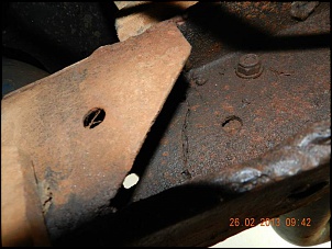

    Como soldar Chassi do Meu Jeep Willys?
    Bom dia a todos!
    Quando comprei meu Jeep Willys 1969, não vi que o chassi já tinha quebrado e estava com solda mal feita, como devo restaurar?
    Ronny
    Como soldar Chassi do Meu Jeep Willys?-dscn0520.jpgComo soldar Chassi do Meu Jeep Willys?-dscn0521.jpgComo soldar Chassi do Meu Jeep Willys?-dscn0522.jpg

    Eu limparia tudo muito bem limpo antes de mais nada.
    depois passaria uns 3 cordões de solda de cada lado na rachadura, esmerilhava o excesso e colocava um bacalhau ou algo do tipo por cima se for uma zona que sofre bastante torção. Se não for dava uma caprichada mais na solda e tratava pra evitar ferrugem depois.

    Se fosse eu, lixaria bem a area, faria uma solda bem feita no local (com MIG, de preferencia, mas se não tiver, uma solda eletrica com uma maquina boa e com um eletrodo grosso), lixaria de novo a região pra ficar bem lisa, zarcão bem fininho e tinta por cima. Pronto, se feito por quem entende, fica blz. Agora, ao meu gosto, fazer emenda com bacalhau, nem pensar.

    Se mecânica não for sua praia leva no pessoal que mexe com chassi de caminhão, serviço bem simples.

    Fiz exatamente isso que o Rodrigo falou, e ficou muito bom, como esta reformando mandei cintar em cima e em embaixo, ficou bem reforçado. E olha que o meu tinha uma toca na região do jumelo dianteiro, o antigo dono meio descuidado da manutenção deixou ficar pegando a mola no chassi e desta forma que a tal toca se abriu. Gastei na época uns R$1200 em tudo. Agora se for soldar somente a trica é baratim!

    Primeiramente limpar tudo. Retirar tinta, resíduos de óleo, gordura, etc. Soldar, de preferência com eletrodo grosso, e depois pintar com uma tinta chamada hammerite. Esta tinta você pode usar inclusive sobre a ferrugem. É impressionante a ação dela. Mas não é barata. Enquanto uma lata de 3,6l de tinta comum custa em média 30 reais, o hammerite custa 75 reais. Saudações

    Todas as dicas de limpeza estão corretas, preparação da superficie é muito importante na soldagem.Um ponto importante é fazer um chanfro (sulco) com aproximadamente metade da espessura da chapa a ser soldada e se possivel fazer um furo com broca no inicio e final da trinca e após preencher tudo com solda. Tente fazer toda a soldagem de uma vez, para não acumular muita tensão desnecessaria.Com relação ao processo utilizado, com certeza a MIG é melhor.Caso for fazer com eletrodo e a maquina for um trasnformador utilize eletrodos 6013 de 3.25mm, caso for um retificador utilize eletrodos 7018 de 3,25mm.Caso tenha uma noção se soldagem é um trabalho que pode ser feito em casa, caso contrario procure uma oficina que trabalhe com chassi.Espero ter ajudadoAbraço

    Valeu Rodrigo, vou fazer isso!
