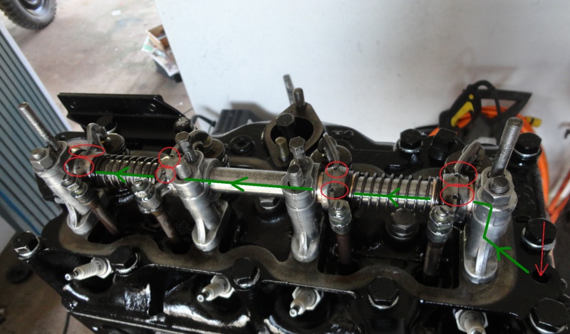

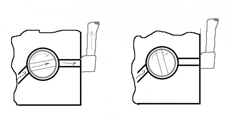

    Bom pessoal to com uma duvida tirei a tampa do cabeçote e funcionei o motor BF161 percebi que no eixo do balacim tem pequenos furinhos acho eu que e pra sair oleo então so que eu funciono o motor e num vejo sair oleo pelos furinhos mas parece estar bem lubrificado pois tem oleo escorrendo por cima do cabeçote, agora e que ta tem que sair oleo por aqueles furinhos retirei o caninho que vem da bomba ele fica cuspindo oleo, não manda oleo com jato continuo não e assim mesmo?a luizinha esta normal acende guando liga a ignição e apaga quando o jeep funciona e não acende e nem pisca com o jeep funcionando nem mesmo em grandes kilometragens tipo 100 a 150 km ja retirei o caninho que vem da bomba num esta entupido se puderem me ajudar não quero perder outro motor desde ja obrigado

    é assim mesmo. Os balancins, diferente dos outros mancais do motor, não precisam de grande quantidade de óleo. O fornecimento de óleo é, de certa forma, intermitente.
    Vou explicar como é no Hurricane 4cc, no 6cc deve ser igual. Bom, sabe aquele caninho de aço, externo do motor, que conecta o bloco ao cabeçote? A ponta de baixo dele se comunica com um dos mancais do comando. Esse mancal do comando recebe óleo por um furo que está do outro lado do mancal. No colo do comando tem um furo na transversal que, com o giro do comando, alinha e desalinha com o furo de alimentação e com o furo onde aquele caninho é conectado. Por isso que o óleo não sai contínuo.
    Vai um desenhinho esquemático, deve ter ficado confusa essa minha explicação.
    Só dá uma olhada se os balancins não ficam secos. Se estiverem secos tem algo bem errado.

    Citação Postado originalmente por HenriqueRS Ver Post
    Bom dia Henrique deu pra entender perfeitamente o que vc escreveu, sair oleo no caninho sai mesmo intermitente então esta certo, agora num teria que sair oléo pelos furinhos do eixo dos balancim?

    Citação Postado originalmente por ZEQUINHA8100 Ver Post
    sim, tem que sair, só que sai pouco. Aquela quantidade que sai do bloco, intermitente, passa pelo caninho de aço, depois por um pequeno circuito no cabeçote, sobe pelo suporte da flauta e, finalmente, chega na flauta, ou eixo dos balancins. Da flauta ele sai por 6 furinhos no caso do BF, um pra cada balancim. O óleo acaba sofrendo uma resistência para escoar por todo esse caminho e a quantidade que passa ainda é dividida em 6, por isso sai tão pouco. O importante é ter um pouco de óleo. Deve ficar meio melado, tanto eixo quanto balancins.
    O primeiro indício de falta de lubrificação nos balancins é a perda de regulagem das válvulas em pouco tempo, abrir folga. Isso tá acontecendo no teu? Se estiver, tenta desmontar o suporte dos balancins e verificar se tem algo entupido (só não esquece que quando reinstalar os balancins a re-regulagem das válvulas é obrigatória, então tu vai precisar de um tempo pra fazer, da ordem da regulagem e, principalmente, do calibre de lâminas).
    Se não tiver percebido esse sintoma e ainda estiver curioso, dá pra rodar o motor por uns minutos (pra encher as galerias de óleo), depois tirar o caninho externo do motor e, com ar comprimido e um toquinho de mangueira de borracha pra vedar, pressurizar a entrada de óleo do cabeçote. Se não tiver nada entupido acho que vai dar pra ver o óleo saindo entre as buchas dos balancins e a flauta (não tenho certeza se vai dar pra ver, mas deve dar).
    Outra coisa, por quais furos do eixo dos balancins que não sai óleo? Pergunto isso porque os furos desse eixo por onde deve sair óleo ficam cobertos pelos balancins e não tem como enxergar direto. O óleo deve sair por furos nos próprios balancins (servem pra fazer óleo escorrer sobre o balancim e chegar até o contato balancim-haste da valvula) e pela folga entre bucha dos balancins-eixo dos balancins.
    Boa sorte ai
    Agora complicou tudo Henrique os furinhos q eu falo e no eixo entre os balancins não vejo sair oleo ali, porem esta tudo melado de oleo, alem desses furinhos tem que sair oleo pelos balancins tb? bom, pensei em limpar o oleo tudo por cima dos balancins deixar bem seco e funcionar o motor sem a tampa pra ver se meleca de oleo de novo.Henrique alias mudando de assunto vc consegui fazer o motorzinho do limpador de parabrisa do seu jeep funcionar
    se tá tudo melado de óleo deve estar certo. Vai em anexo uma foto do cabeçote do Hurricane 4cc, o bf deve ser muito parecido, só com mais peças.
    Circulei em vermelho os únicos furos por onde deve sair óleo; pouco, mas deve sair. Sai óleo também na folga entre os balancins e a flauta. Só por esses lugares é esperado sair óleo.
    A seta em vermelho mostra onde o óleo entra no cabeçote (é onde o caninho externo se conecta). Em verde tem o caminho por onde o óleo passa.
    Sobre o limpador a vácuo, ainda não consegui fazer funcionar. Na verdade não tentei mais depois do Jeep começar a andar. Como acabo não andando com ele em dia de chuva eu fui deixando esse conserto de lado.
    Henrique meu amigo depois dessa explicação com a foto vc matou a pau rapaz amanha chego la MG e vou faze o BF roncar e vou observar esse furinhos ai no balancim e tb vou fazer aquele procedimento q vc explicou de passar o ar comprimido vamos ver no q da depois te dou noticias mas acho q esta tudo certo foi um mecanico la trocar a junta do cabeçote pra mim e falou q tinha q sair oleo continuo ai fiquei loco ja perdi um motor esse ano num quero perder outro mas ve se arruma o limpador de parabrisa da um charme maior no teu jeep ja que ficou um primor a restauração alias qual e a sua profissão e mecanico? abraços
    que blz que consegui explicar. Só reforçando: sai bem pouco óleo por esses furos dos balancins, na verdade acho que nem vai dar pra ver com o motor ligado, talvez se usar aquela tua idéia de secar o balancim e depois rodar o motor dê pra perceber melhor se o balancim molha ou não.
    Quanto à perder o motor por falta de lubrificação, é só ficar sempre atento à pressão do óleo. Checa o seguinte: a luz espia do óleo deve ficar ligada quando o motor estiver desligado e a parte elétrica ligada (isso garante que a luzinha ta funcionando) e deve estar sempre desligada quando o motor estiver ligado. Se ela ligar quando o motor estiver ligado, principalmente se não estiver na lenta, é certeza de problema, e gravíssimo. Tem que desligar o motor no mesmo instante, se não funde mesmo. Estando essa luzinha funcionando e desligada significa que as galerias de óleo do bloco estão pressurizadas e os mancais, que são de longe o ponto mais crítico de todo o motor, estão recebendo óleo.
    Vlw, realmente tenho que ver esse limpador, até porque esse motorzinho a vácuo é uma coisa interessante que mostra como tudo era mais mecânico antigamente, hehe.
