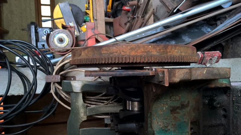

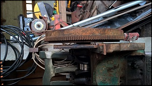

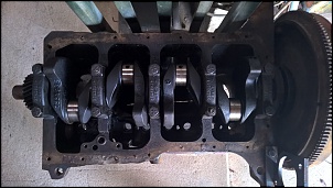

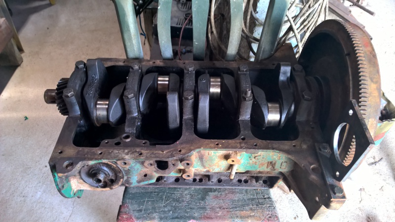

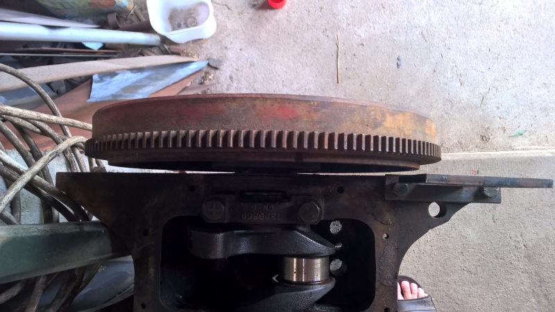

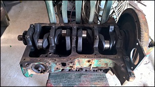

    desmontei a f75, achei uma ranger sem motor e pus nela
    Usuário Avatar de fugger
    27/03/2003
    CWB/PR
    3,836
    Inicio da obra
    Copiando...
    Flange motor de arranque GM 1.8 código 93.374.342 no motor GM 151 (opala 4cil). Versão 1.000
    Miniaturas de Anexos Miniaturas de Anexos Motor GM151 com outro motor de arranque.-wp_20150919_12_56_40_pro.jpg   Motor GM151 com outro motor de arranque.-wp_20150919_12_56_46_pro.jpg   Motor GM151 com outro motor de arranque.-wp_20150919_12_56_50_pro.jpg   Motor GM151 com outro motor de arranque.-wp_20150919_12_56_56_pro.jpg   Motor GM151 com outro motor de arranque.-wp_20150919_12_57_01_pro.jpg
    Meu Jeep - Pronto....
    Japinha - Em processo
