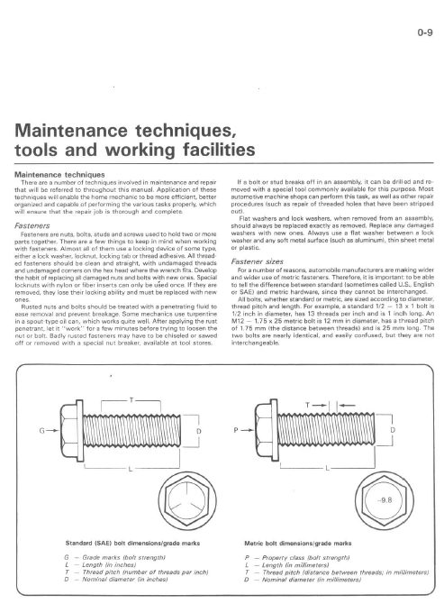

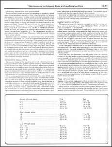

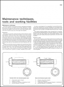

    Veja só...parafuso é feito de aço, então sempre dilatam !
    O que importa é ver o torque que voce vai aplicar nos parafusos e ver se eles suportam !
    Outra coisa, parafusos com nomenclatura 4.8 ou 8.8 ou 12.9 são metricos.
    Qual a medida dos parafusos que voce precisa ?
    Veja se o anexo clareia alguma coisa para voce....
    Os lojistas normalmente não entedem ou preferem não entender.
    Os parafusos do BF161 são em polegada e grau 8. Mas para achar foi um inferno...insistiam que o grau 8 era a mesma coisa que 8.8 !! O que não é verdade !

    Calhiandro,
    Realmente os parafusos esticam quando são apertados e isso faz com que eles fiquem firmes. Mas com o tempo eles acabam ficando fracos e comoeçam a esticar mas do que devem e não garantem a pressão necessaria fora que podem quebrar.
    Veja que não é um gasto tão grande e esta economia pode comprometer todo o serviço feito ! Inclusive, se der algum problema de junta ou cabeçote o mecanico vai por a culpa nos parafusos !
    Acredito que a arruela de pressão não vai dar pressão semelhante ao alongamento elastico de um parafuso !
    Elias,
    Nos parafusos metricos, o 8.8 representa que o aço do qual ele é feito suporta 64kg/mm2 de tração, ja um 12.9 suporta 108kg/mm2.
    Nos parafusos em polegada a ideia é a mesma, um parafuso grau 5 de determinado diametro suporta menos tração que um parafuso grau 8...logico que quanto maior o grau mais caro eles são !
    Imagine na tampa do diferencial ou o parafuso da dobradiça da porta do jeep....qual parafuso voce vai por ali ? não ha necessidade de um allen 12.9, afinal se voce apertar o parafuso até proximo de seu limite maximo a pobre tampa vai empenar toda ! Ja um parafuso de cabeçote precisa ser apertado com um tprque muuuito maior, então usa-se um parafuso mais resistente a tração, que não alongue demais nem quebre !
