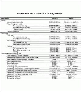

    Tabela de torque dos parafusos do motor da explorer 94
    Alguem tem estas informações .... Estou mexendo no motor e não tenho os dados de torque dos parafusos deste motor ....
    Alguem pode me ajudar ?
    grato
    alguma coisa que eu tenho...
    Miniaturas de Anexos Miniaturas de Anexos Tabela de torque dos parafusos do motor da explorer 94-engine_specs_-_torque_509.gif
    e tabela de medidas...
    Miniaturas de Anexos Miniaturas de Anexos Tabela de torque dos parafusos do motor da explorer 94-engine_specs2_128.gif   Tabela de torque dos parafusos do motor da explorer 94-engine_specs_210.gif
