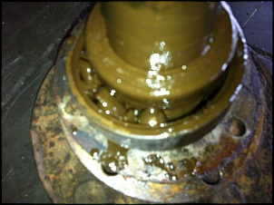

    Sou novo no grupo e adquiri recentemente um jeep C5 6CC 4 x 4 1970. Levei a um mecânico para uma revisão de motor (tinha um vazamento de óleo de motor) e também pedi que verificasse os freios/rolamentos e câmbios.
    Para a minha surpresa, a campana traseira direita estava trincada em toda a circunferência (conforme foto) assim como o rolamento da roda esmigalhado. Enfim, tive uma despesa para trocar o jogo de campanhas traseiras, lonas, rolamentos, guarnições, etc + mão de obra em torno de R$ 1.620,00. É a média que se gasta ou fui assaltado?

    Amigo, vc foi assaltado... Com esse valor, vc trocava o rolamento que tava zuado e colocava freio a disco na dianteira e traseira.
    Abraço.

    Bom parceiro, geralmente quando a manutenção esta um pouco atrasada, na hora de fazer costuma-se levar um susto....
    Vamos fazer então um orçamento rápido e ver o que vai dar.... vou levar em conta os preços que paguei quando arrumei meu CJ:
    Tambor traseiro (par): 170,00
    Jogo lona de freio: 40,00
    Rolamento (marca boa (par)): 180,00
    Vamos colocar mais umas coisas possíveis:
    Fluido de freio: 13,00
    Cano de freio (par): 28,00
    Cilindro de freio (par burrinho): 80,00
    Flexível (par): 40,00
    Travas dos flexíveis (par): 25,00
    Total: 576,00
    Mão de obra vou colocar um valor maior do que seria aqui na minha cidade: 200,00
    TOTAL FINAL: 776,00
    Na minha humilde opinião, se vc trocou so o que falou...... vc foi sim ASSALTADO!!!!
    com essa grana dava pra colocar freio a disco!!!

    Mais uma coisa que preocupa aí, como foi feita a montagem dos novos rolamentos?
    dê uma olhadinha:
    http://www.4x4brasil.com.br/forum/je...ode-matar.html (CUIDADO, SEU EIXO SEMI-FLUTUANTE PODE MATAR)
    pena que as fotos e vídeos não estão atualizada, mas saber como está por dentro é uma boa, se foi na marreta e com solda na trava, aí fo!@$#!eu!!
