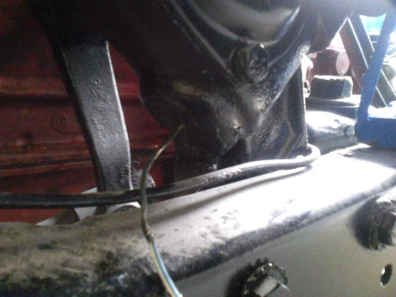

    Então Zequinha, esse caninho que vc fez, por acaso se lembra das medidas dele? (externo principalmente) e o que usou?

    Esse furo normalmente fica tampado com graxa e terra, procure usando uma lanterna e cutucando com uma chave de fenda ou algo semelhante.
    Se vc for passar o fio, passe antes um arame de baixo para cima, prenda no fio e puxe de volta. É praticamente impossível achar esse furo com o fio tentando passar a partir do volante, isto é, de cima para baixo.

    Citação Postado originalmente por Robertux Ver Post
    OK, muito obrigado Robertux, acho que no meu caso está mesmo tapado com um selo de motor..amanhã cedo vou ver isso lá e retorno a vcs aqui... e parabéns pela criatividade no "camada de massas sobrepostas"
    Segue a foto da saída do fio da buzina.
    A foto tá ruim pq fiz pelo celular, que por sinal é uma bosta.
    A foto do Junior Braga tá muito melhor.
    Inté.

    O bom aqui é que a turma trabalha cedo, Valeu caboco! era isso mesmo que eu duvidava, mas só acreditarei vendo que o fio não roda junto com o volante!
