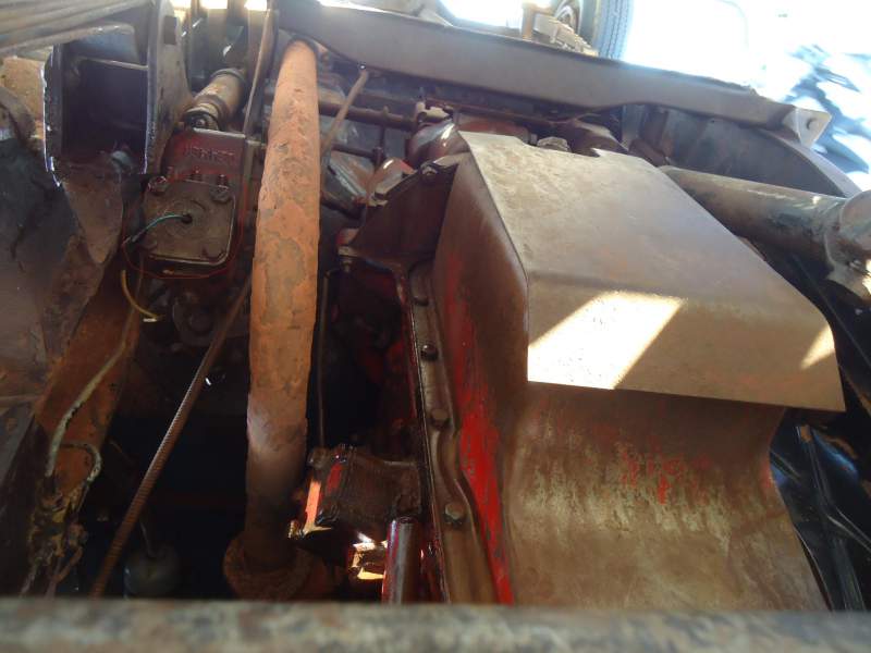

    Furo para passagem do chicote da buzina do CJ5
    Senhores boa tarde, estou tentando voltar com a buzina para o lugar de origem no meu CJ5 ano 1966, (afinal aquele botãozinho adaptado na lateral da coluna é bem desajeitado), mas ouvi dizer que o chicote da mesma passa por dentro de todo aquele tubo da coluna e vai até próximo ao setor de direção, alguem poderia me ajudar a localizar esse tal lugar de passagem do chicote, pois hj passei a manhã tentando achar esse tal furo lá mais nada de encontrar..se caso tiverem uma foto de pelo menos o chicote saindo do tubo, ou coisa do tipo por favor....

    Olá Luiz,
    No sistema original o fio da buzina entra na caixa de direção e segue dentro da barra/eixo/coluna do volante até o mecanismo na tampa do volante.
    O que vc quer saber é por onde o fio entra?? No setor de direção na tampa dele tem um furo no centro é por ali que o fio vai....é so vc olhar bem no mesmo sentido da coluna bem na topa do setor.

    Tudo bem Junior? Obrigado por responder, então a maior dificuldade é mesmo em encontrar esse furo sabe, uma vez que fui a um mecânico e o mesmo disse que no meu caso deve estar tampado com um selo de motor que tem o mesmo diâmetro e costumam colocar ali pra parar de vazar óleo do setor, ainda não consegui descobri-lo mas já foi um bom adianto saber que ele fica na mesma direção da coluna...só achei estranho o fio rodar junto..deve acontecer de haver mal isolamento e a buzina disparar...será?

    tudooooo blzzzz.., não o fio não roda junto.
    espera ai um mim, que vou achar uma foto aqui...Furo para passagem do chicote da buzina do CJ5-detalhe-setor-fio-buzina.jpgFuro para passagem do chicote da buzina do CJ5-detalhe-setor-fio-buzina.jpg
    pronto já está ai a foto, essa é da rural, mas no jeep é o mesmo sistema.

    Junior vc é o cara! Obrigado camarada, agora tenho que ver o que arrumaram com o furo lá do setor do meu jeep porque está liso e convexo, parece realmente que colocaram lá um selo de bloco de motor.
    Valeu camarada, mas por acaso, esse fio não costuma dar mal contato e disparar a buzina não?

    Luiz meu amigo instalei o botão original da buzina quando comprei o meu cj5,no começo da um certo trabalho até vc acertar mas fica bom! tem gente q diz que não presta, na verdade eles não tem paciencia e de ajustar corretamente o botão, as vezes vc precisa diminuir o tamanho do isolante para o botãozinho preto encaixar na porca do volante,as vezes vc diminui muito a buzina dispara pq ja da contato a porca com o pratinho de metal as vezes vc coloca o isolante muito grande o botão de borracha não encaixa na porca então na verdade e jeito mas vc como um futuro Engenheiro isso cerá facil para vc.Uma coisa q nosso amigo Junior esqueceu de mencionar e que nesse furo por aonde passa o fio da buzina tem um caninho por dentro que vai ate o começo do canote para dar o nivel do oleo,pq se não o oleo sairia pelo furo recomendo a vc que tire a tampa do setor se for com tampa removivel e veja se tem o tal caninho por dentro da tampa e um caninho +ou- de uns 15 cm eu tive que fazer no meu pq não tinha o bendito caninho e saia todo oleo da caixa de direção qualquer duvida se precisar da um toque

    Certo Zequinha, esse caninho então sai de lá de dentro né? o do meu provavelmente deve estar tampado ou então empurraram ele lá pra dentro....ah..e obrigado pelo engenheiro...eu e um amigo aqui do fórum já estamos dando um jeito de fazer uma adaptação para o botão porque ta caro demais na net cara um coisa muito simples estão dividindo em 3 pra vender e ainda por cima cobrando o olho da cara....eu acho.

    Bom Luiz é isto mesmo o caninho sai do furo da tampa do setor, mas se eles tamparam o furo concerteza tava vazando oleo se tava vazando oleo vc a de convir comigor que o caninho não esta no lugar pq se não vazaria e eles não tampariam o buraco as vezes o caninho tb desencaixou do buraco da tampa do setor e esta dentro caixa de direção tem essa possibilidade mas eu acredito q algum mecanico desenformado possa tb ter retirado o caninho e fechado o buraco numa eventual manutenção na caixa de direção pois encontrei muita merda desse tipo quando reformei o meu jeep tem cada artista solto por ai q da até medo.O preço do botão é de morrer mesmo mas da adaptar sim, como alojamento da mola pensei que poderiamos usar dedais de metal ou mesmo de plastico ja que o contato não se da no alojamento da mola mesmo, faz se um furo no meio do dedal e passa o fio a mola e facil de se arrumar e barata de comprar o pratinho de metal e so arruma um pedacinho de chapa e arredonda no esmeril a unica coisa q vc tera de comprar e o botão de borracha mas esse é barato

    o fio estando tudo ok não dá nenhum problema não, o que costuma fazer disparar a buzanza e a tampa do volante....como o zequinha já relatou.
