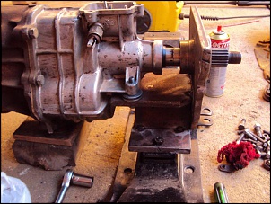

    Pessoal com base no fórum do 4x4Brasil construir o eixo e a flange para CT willys + cx chevete 5m, mas, nao consigo postar mais fotos aqui no fórum... estou no face raimundo borges sobrinho

    Caixa de Chevette no Jeep-dsc03691.jpgConseguir!!!

    Caixa de Chevette no Jeep-dsc03693.jpgConseguir outra. Só posto uma de cada vez.

    Caixa de Chevette no Jeep-dsc03708.jpg Mais uma foto de como vai ficar a adaptação

    parabens ........... parece que ficou bem firme...... evitando o deslocamento que a minha teve.

    Vavarusso não esqueça de fazer uma bucha (de nylon mesmo) ou uma capa para proteger o retentor da caixa, vi que ele está muito exposto assim garantirá uma durabilidade bem maior para o conjunto.
    Isso mesmo, vou projetar uma coisa pra protegê-lo. Obrigadao!
