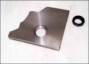

    Fala Vfserra. . . pra acoplar o clarkette no AP, basta vc comprar uma flange de alumínio, igual a essa da foto em anexo. Se vc quiser, tem um cara que comprei e ele vende por R$ 250,00 a flange em alumínio. . . basta vc entrar em contato com ele variant72@terra.com.br.
    [ ]´s
    Dias
    Caixa de Chevette no Jeep Imagens Anexas Caixa de Chevette no Jeep-flange_clarkette_ap_208.jpg

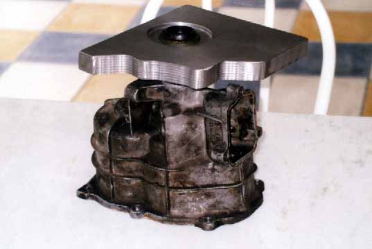

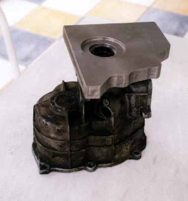

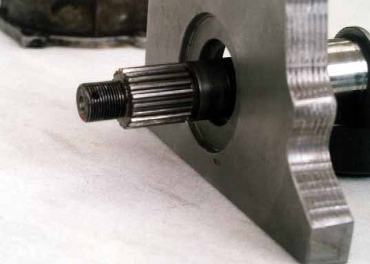

    Como prometi deixar registrado o passo a passo com fotos ai vai mais.
    Tive que parar um pouco o Projeto Clarkette por falta de grana mas vou retomar logo.
    Miniaturas de Anexos Miniaturas de Anexos Caixa de Chevette no Jeep-flange_cambio02_679.jpg   Caixa de Chevette no Jeep-flange_cambio_146.jpg   Caixa de Chevette no Jeep-trasei._chev_767.jpg   Caixa de Chevette no Jeep-flange02_113.jpg   Caixa de Chevette no Jeep-flange_119.jpg

    Fala Carlão !
    Peça muito bem feita . A cara parece conhecer o oficio !
    Uma dúvida ?
    Como esta flange vai ser fixada no cambio ???
    Abraço !

    Vc. conhece a peça bruta e viu como ficou, mas ele queria furar meu olho mas o cara é muito bom.
