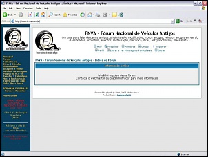

    Acho que não é uma questão de registro não. A tela que aparece não deixa abrir nenhuma outra (veja abaixo)
    Mas não importa, a informação que eu queria vc já pegou. Muitíssimo obrigado!
