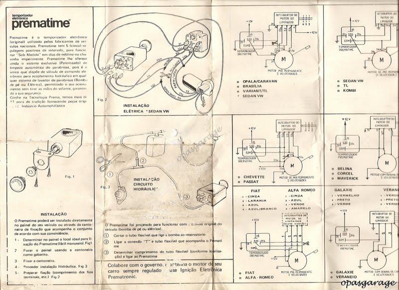

    Achei um site que mostra como alterar o relê temporizador, mas tem que ser aquele que usa CI e não transistor. http://www.clubedagraxa.com.br/blog/...ller-tutorial/
    ou :: Corsa Clube do Brasil ::
    Com isso dá para seguir esse esquema que um eletricista me deu.

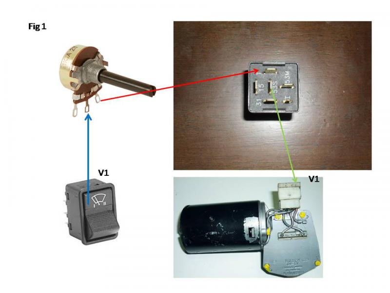

    Citação Postado originalmente por Emerson4x4 Ver Post
    Anexo 378217Anexo 378218
    Após vender uns temporizadores para limador de jeep resolví pensar em uma solução para temporizar usando um relê temporizador e um resistor variável.
    Basta interromper a ligação entre a primeira velocidade do botão e a velocidade 1 do motor usando um resistor variável que suporte a amperagem da bateria. (figura 1)
    O restante da ligação é só se basear na fgura 2 que é o manual do temporizador que tem um reostato interno. Do mais agente vai conversando....
