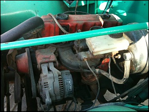

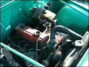

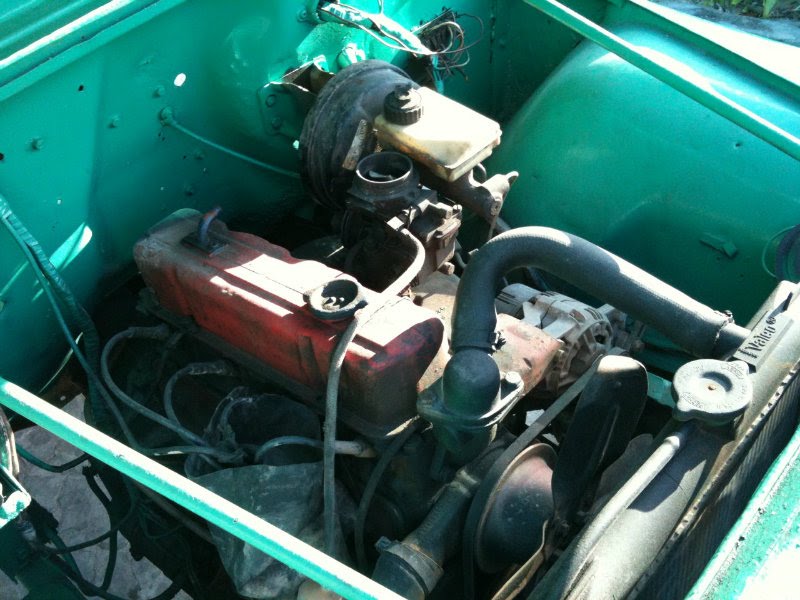

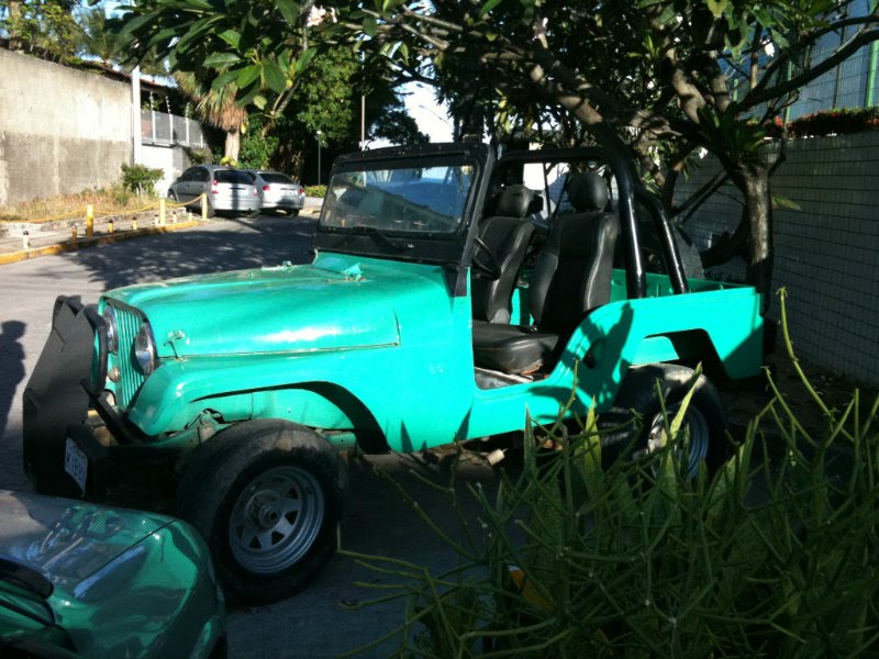

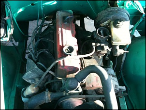

    Ah, entendi sim. Bem, como tinha falado não sei qual o motor, tirei umas fotos, vocês conseguem me falar qual é?
    Outra coisa, jeep não tem freio de estacionamento? tem como adaptar? outra coisa: o que vocês acham da nave? da pra rodar ou é furada? tem umas coisas pra fazer, moro beeeeeeeeeeem perto da praia então o ferrugem aqui come solto, mas eu achei ela bonitinha.
    -qqaaal6n_eg4tsvivrh2jlcw82sjbg1ialpzg43pbqqp60wowp3bdhwlmkrqwyutw8vldheethadponxp9bcrkefvkykp1ye.jpg-qqaaal6n_eg4tsvivrh2jlcw82taxka5w6eg5thbsrazqdaj4h3uvyoeq_kgvaznixkl2xsvjmqhfv_a7ltqrwlyd4e7d3mc.jpg-qqaaal6n_eg4tsvivrh2jlcw82u4ql53hschqrdw1yxvxnfeuli_ynvh_2chhsnlhrjp2jkm-moh14i4j29bj3_dp6qfdlhz.jpg-qqaaal6n_eg4tsvivrh2jlcw82unzokqjap7njkwi8ebeocrfwbnd1wexmxp2w-oa2swz10ei7-7qy0qsyu887hxg6k0znfm.jpg-qqaaal6n_eg4tsvivrh2jlcw82smyjcuu_3csaxom_ppsxghdmsj_nss4dojb6qznukzpgqfw4tbga01mzzexlpb9eicb0pm.jpg-qqaaal6n_eg4tsvivrh2jlcw82v2cv6mnyge8qsyfwyats-n13kv8trtzhez3ipn1i3bhfewedp-08i0xtgaer4hod98f4es.jpg-qqaaal6n_eg4tsvivrh2jlcw82usuiyugd-uy2conf8gyovmugpa7gcmfnzj_lkv90oy0j4r8q4lia4l7grniqqzg1ozcexb.jpg
    Miniaturas de Anexos Miniaturas de Anexos -qqaaal6n_eg4tsvivrh2jlcw82tle7r8jrzm5g2uykn6qycrlmgjl_hazicwwesnmysevm6gva4tpe-2euasypjywyt-idlm.jpg
    esse motor é de opala 4 cilindros... esse motor se estiver bom e bem reguladinho vai fazer uns 6, 7 km/L na cidade
    é um bom motor.. o alternador parece desses carros modernos da gm de 90ah, outro ponto positivo é que tem servo freio, e parece ta bom de lata
    não consegui ver o eixo dianteiro, ele é 4x4? qual a caixa?
    esse radiador de que carro é? vw? será que da conta do recado? parece pequeno...

    Citação Postado originalmente por jipeirodesdepequeno Ver Post
    É da vw sim, não sei man, sinceramente.
    Eu não sei qual o 4x4, como faço pra saber?
    O que é servo freio?
    Então, deixa eu te explicar. Essa viatura é de um amigo meu e ele ta querendo vender, só que to sem poder falar com ele pra pegar mais informações porque ele ta viajando, só que preciso analisar logo pra poder falar com ele quando ele voltar.
    Citação Postado originalmente por lucascanha Ver Post
    Caso fique com o jeep vai ter que ver esse radiador, pq mesmo o do opala 4 cil (acho que é maior que vw) mal da conta do opala 4 cil no jeep, pra isso fica bom o do opala 6 cil, mas isso é detalhe.
    Servo freio é aquela peça preta redonda que fica atras do reservatório do liquido de freio, atraz do carburador.
    Voce sabe que no eixo traseiro tem aquela bolota (quase no meio do eixo) de onde sai o cardan, na dianteira é a mesma coisa, veja se tem essa bolota, se sai um cardan que liga a caixa de marcha, semelhante ao sistema traseiro

    o jeep ta bonito, o motor é de opala, bom e confiavel, veja oleo, deixe o jeep ligado algum tempo, veja se aquece, de umas voltas de olho na temperatura, peque uma BR com uns 10 km depois de quente, de uns 70 por hora e veja se ele fica jogando a roda, veja como está por baixo, futuramente quando resolver pintar, troque a carroceria por uma de fibra, maresia é complicado, veja se o alternador está carregando, teste o 4x4 e a reduzida, freios, luzes, se tiver tudo ok, pague o homem, se tiver com problemas, desconte o valor da manutenção do preço do carro, pra ver se tem 4x4 a primeira coisa é ver se tem 3 cambios dentro do carro. freio de mão da pra por sim, vende o kit completo, eu peguei o meu sem freio de mão e está até hoje sem, nunca fez falta, porém depende da ladeira que vai ficar parado né. as vezes quando é muita ladeira, coloco um toquinho que carrego no carro e deixo virado as rodas pro lado do meio fio.
