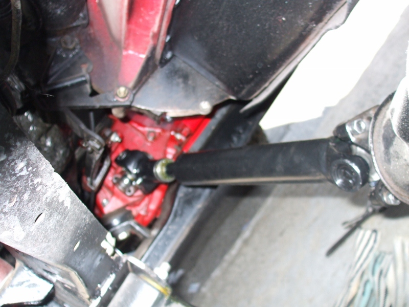

    Colegas, fiz a adaptação das molas da toyota, mas quando fui colocar o cardam dianteiro pra minha surpresa ele esta travando não gira por completo, queria uma opinião do que devo fazer?
    ajuda, cardam dianteiro-dscf0954-800x600-.jpgajuda, cardam dianteiro-dscf0957-800x600-.jpgajuda, cardam dianteiro-dscf0958-800x600-.jpg

    Ele ficou muito inclinado. É a mesma coisa que acontece em muitos jeeps, F's, e Rurais por ae.
    Que eu saiba tera que usa uma cunha que vai em baixo do diferencial em cima das molas, inclinando um pouco o "fucinho" do diferencial
    Espero ter ajudado.

    Eu já ouvi falar dessa cunha sera que resolve e onde posso comprar tem varias medidas se sim qual devo comprar?

    Eu recomendo voce procurar algum posto de mola para que ele te informe a cunha certa para seu eixo e feixe de molas

    concordo com as duas colocações do amigo Rmarino.

    E o caster? Como fica?

    Não parece tão inclinado assim... desbastando um pouco com o esmeril o flange do pinhão e a luva não resolve?

    Eu desbastei um pouco onde a grampo da cruzeta pegava na luva do cardã, se não me engano na flange não precisa.

    Se colocar a cunha para inclinar para cima o focinho do pinhão, a dirigibilidade do jeep acabará, pois alterará o cáster para o lado que zera.
    Citação Postado originalmente por jipeirodesdepequeno Ver Post
    Na verdas, é a falange da CT que sempre apresenta este problema.
    Eu coloquei a luva agrícola, que deixa o cardam virar 90o; Tá certo que não se usa isso, mais resolveu meu problema.
    Mais, se for pouco, manda a esmerilhadeira sem problema, mais observe se não enfraquecerá a peça desbastada.
