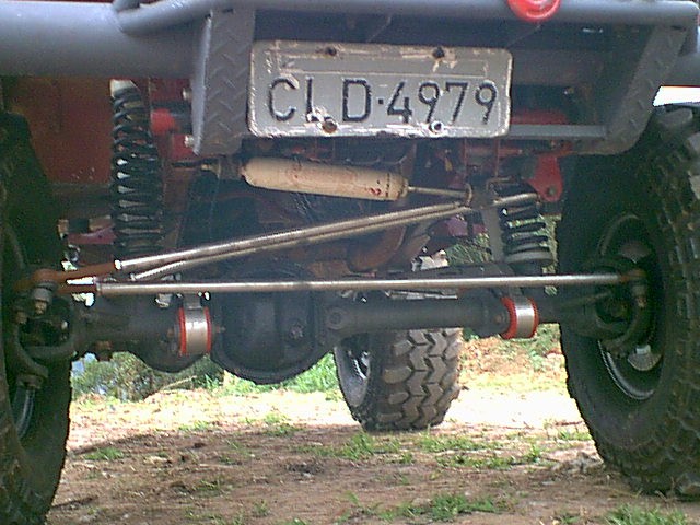

    Agora para encerrar, algumas fotos de uma suspensão projetada, desenhada, fabricada instalada, testada e trilhada por pobre euzinho. E tudo sem o aval do CETRO (sic) DE TECNOLOGIA VICULAR (sic) ........
    Miniaturas de Anexos Miniaturas de Anexos -apr28_07.jpg   -apr28_03.jpg   -apr28_02.jpg

    Não tenho que ir até aí e fazer um test drive para ver quem está com enrolação. Está sendo muito bem mostrada nas fotos que você postou........ :P
    Vou fazer umas perguntas. Vamos ver se as suas respostas são convencentes.........
    1) Qual é o RTI 20 nominal da sua suspensão para CJ5??
    2) Como é a montagem das molas traseiras num CJ5 com eixos originais??
    3) No quê que está raspando o pneu dianterio para deixar aquela marca??
    4) Qual é a porcentagem de "anti-squat" que foi desenhada na suspensão para CJ5??
    5) Por que o formato em "Z" da panhard dianteira??
    6) Como é fixada nos munhões as barras de direção??
    7) Por qual motivo foi reduzida o vão livre dos eixos na área das molas??
    8) Porque do comprimento curto dos braços longitudinais??
    9) Como a suspensão é um "2 link with panhard" como é feita a fixação dos braços longitudinais nos eixos para que os eixos possam torçer sem amassar as buchas??
    10) Quais tipos de buchas são utilizadas??
    É uma pena que não tem mais fotos....... Se puder colocar mais no site, sem dúvida terei mais perguntas para te fazer, assim dando a oportunidade para você demonstrar a sua "know how" do assunto.......
    Por enquanto é só. Espero com ansiedade o seu retorno..........
