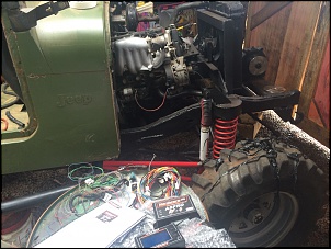

    Usuário Avatar de SD GUERREIRO
    24/04/2011
    Lagoa vermelha/RS
    249
    Ta ai a tal hardware , mais barata que a fuel tech e mais completa no meu ponto de vista já que não precisa de módulo auxiliar para roda fônica

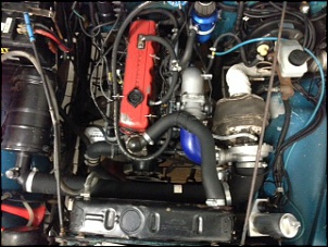

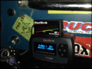

    12/03/2013
    Americana/SP
    34
    Boa tarde
    Tenho um Jeep Willys 1963 com motor de Opala 4cc, coloquei o sistema de gerenciamento eletronico programável, acabei optando pela Fuel Tech, modelo ft 300, pois a mesma trabalha com roda fonica ou Sistema Hall.
    Optei pela fuel tech, pois participo de provas de arrancada tbm, e ja andava com a ft, nunca tive problemas e uma vez por ano mando ela para eles para fazer atualização e sequer postagens eles me cobram.
    No jeep ficou um espetaculo, porem fui um pouco mais alem e acabei turbinando ele, esta com quatro bico de astra flex, roda fonica, ficou muito bom e melhorou o consumo.-motor-3.jpg-motor1.jpg-motor2.jpg
