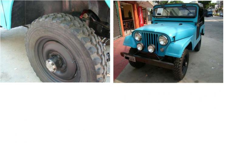

    Porém, tenho nova dúvida.
    Com o aumento dos pneus (mais largos, mais pesados) o sistema de direção será muito forçado?
    Corre risco de quebras ou danificação aumentando a folguinha que já existe?
    Atualmente tenho pneus 195/70/16 que vieram com o Jeep (fotos abaixo). Nas curvas o carona fica no chão!!
    Pela estética e estabilidade gostaria de aumentar e alargar, claro com umas rodas bacanas...mas sem gerar problemas futuros....

    Citação Postado originalmente por Nelson Miller Ver Post
    Obrigado pelas dicas!
    monta qualqer pneu em cima de uma roda de tala 10'' e poem um pneu 31'' ou 265'' . mas claaro, quanto maior o pneu mais pesado fica, ai força tudo, ai entra questao de barra de direçao mais reforçada, pontas de eixo mais reforçadas, direçao hidraulica.. se nao começa a quebraa..
    poem pneu tamanho 31'' em uma roda 10'' nao vai força..
