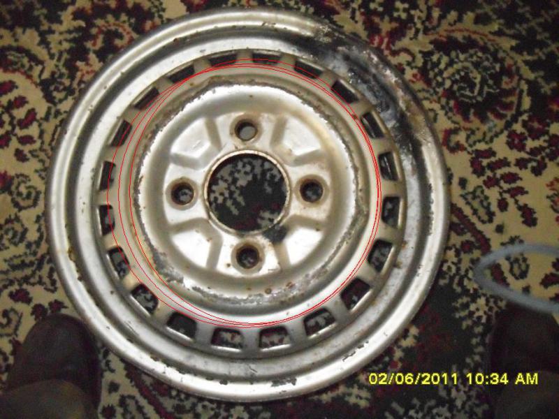

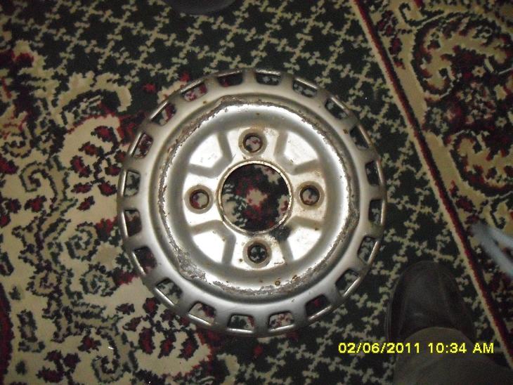

    Pessoal, rodei aqui no forum e vi em algum lugar que pra inverter o offset da roda tinha q tirar o centro da roda e soldar ao contrario. quero saber se o centro da roda eh literalmente o da segunda foto ou o da terceira foto onde está circulado.

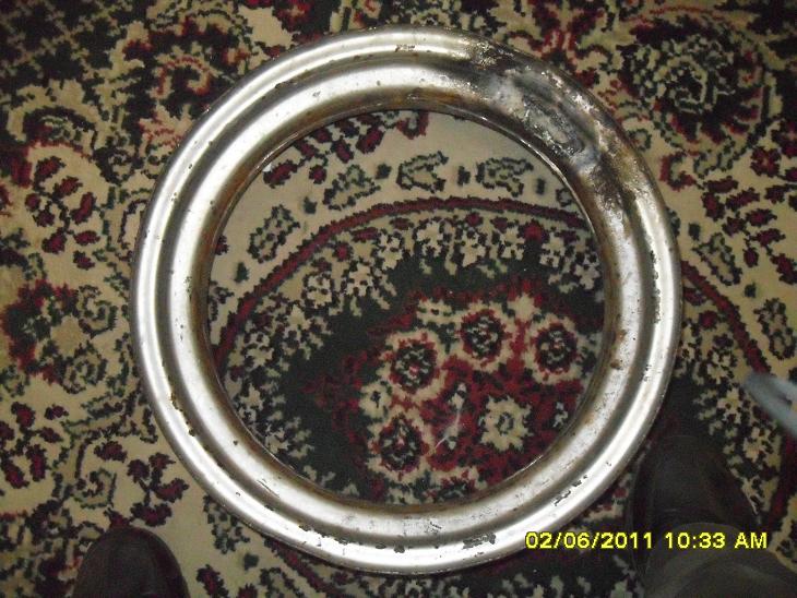

    Caso seja o da segunda, o offset é realmente só esse pouco q ganha da quarta foto?

    opa blz... vire o centro ao contrario dae ta certo... flw

    Eu fiz invertendo somente a parte que vc marcou em vermelho...
    Alí,, perto de onde fixa os parafusos de roda

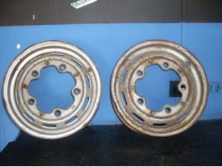

    bom galera abandonei a ideia de soldar a roda dinovo "nao achei o ganho de offset suficiente"
    agora minha pergunta é a seguinte...
    essas rodas da foto encaixam perfeitamente no cubo "virando elas ao contrario"
    minha duvida é sera q tem algum risco??
    posso me matar por isso ? ou sera q ja posso ser feliz?

    po gente ninguem sabe dizer ai nao se eu pposso usar essas rodas invertidas?
    e ai blz....]
    cara a unica roda que da pra inverter é a de 5 furos....... a de 4 furos nao da....
    pode usar tranquilo nao vai se mata nao...... Pe na bomba colega....
