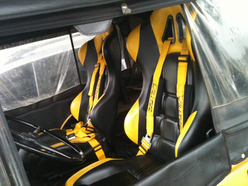

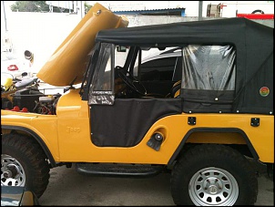

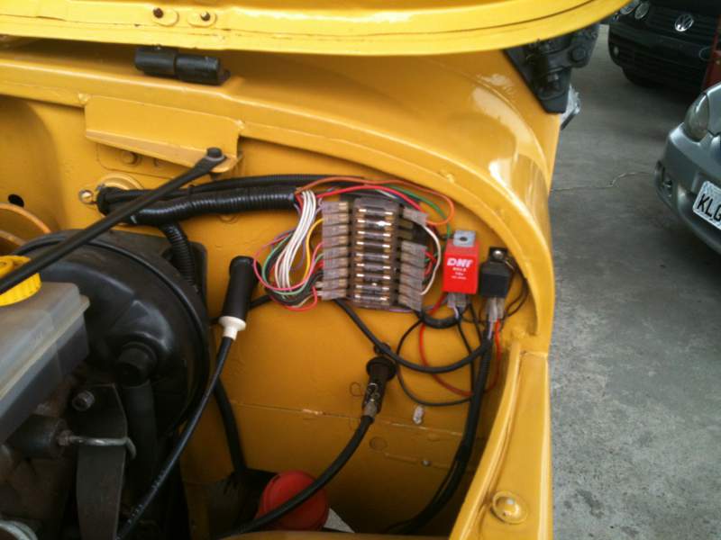

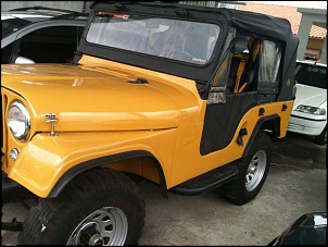

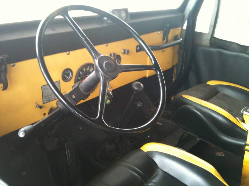

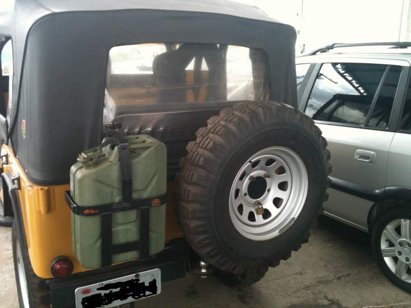

    Sou novo por aqui também e se Deus quiser amanhã comprarei o meu primeiro JEEP!
    Tenho várias dúvidas também, dúvidas sobre como saber comprar um JEEP!
    Verifiquei o motor (6cc original) está muito bom, não está fumando nem batendo, direção está sem folgas, parte elétrica ok! A única adaptação que tem é na partida, colocaram a eletrônica ou elétrica, não sei, como falei sou leigo. Os pneus estão bons, possui Roda Livre e o interior está ótimo. Quanto por baixo do Jeep, observei se existe algum vazamento, deixei o carro ligado por um tempo e não identifiquei nada. Queria saber aonde procurar por possíveis soldas no chassi e o que mais verificar antes de fechar negócio!
    Ah, documentação ok!
    Vou postar algumas fotos!

    fala camarada
    bem vindo a turma , logo vc estará craque em mecanica, rsrsrsr
    parece perfeito mesmo, teste o 4x4 ,e depois com a reduzida ligada, tem que sair ate em 3 ou 4 se tiver 4 marchas , vazamentos tds tem, é sinal que tem oleo e o cara não deixa faltar.
    solda ou emendas é facil observar, mais pelas fotos , parece que foi bem feito e com capricho, duvido o chassis estar com serviço porco, se estiver no valor de mercado , abraça logo.
    abrçs
