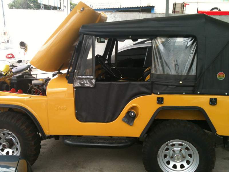

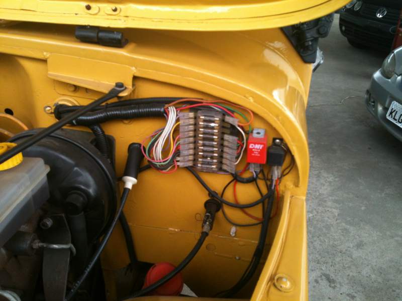

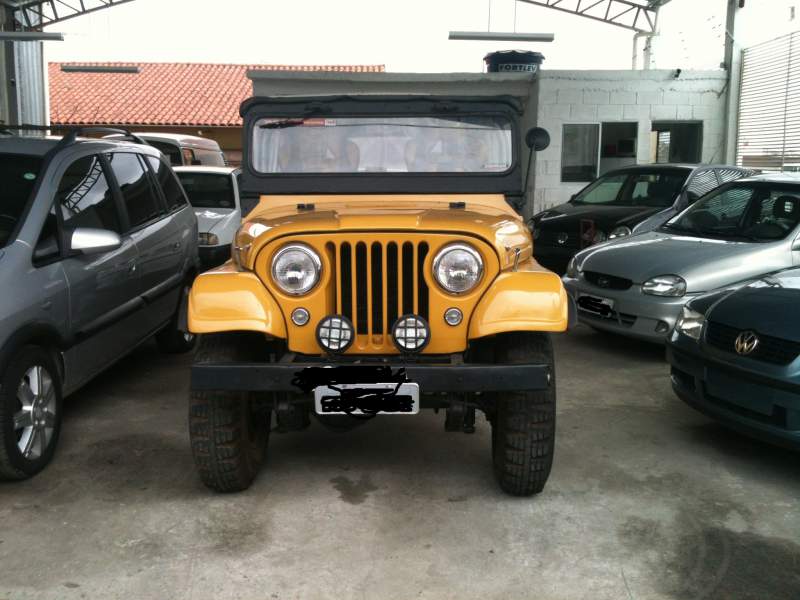

    Galera,
    Sou novo por aqui também e se Deus quiser amanhã comprarei o meu primeiro JEEP!
    Tenho várias dúvidas também, dúvidas sobre como saber comprar um JEEP!
    Verifiquei o motor (6cc original) está muito bom, não está fumando nem batendo, direção está sem folgas, parte elétrica ok! A única adaptação que tem é na partida, colocaram a eletrônica ou elétrica, não sei, como falei sou leigo. Os pneus estão bons, possui Roda Livre e o interior está ótimo. Quanto por baixo do Jeep, observei se existe algum vazamento, deixei o carro ligado por um tempo e não identifiquei nada. Queria saber aonde procurar por possíveis soldas no chassi e o que mais verificar antes de fechar negócio!
    Ah, documentação ok!
    Vou postar algumas fotos!
    Anexo 389668Anexo 389669Anexo 389670Anexo 389671Anexo 389672Anexo 389673Anexo 389674Anexo 389675
    Tá parecendo bem inteiro e muito bem feito, parte elétrica alinhada, mas não é só a "partida eletrônica", não sera ignição eletrônica? (o que é muito bom por sinal) que está adaptada, também tem pedaleira suspensa, servo freio e freio a disco na dianteira (só vantagens), se o preço tá dentro do seu bolso e vc. gostou, abraça!
