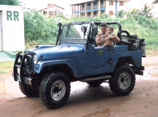

    Meu carro esta equipado atualmente com o motor do opala 6cc (já comprei com esse motor a aproximadamente 3 meses), cambio C10 (5 marchas) e a reduzida do jeep. Tenho visto várias vezes nesse forum o interesse de alguns em adquirir esse motor, pois parece ser um motor muito forte. Já aqui em Fortaleza todos me recomendam trocar esse motor e colocar um motor AP, condenam com muita ênfase essa motorização, pois tem um alto consumo, esquenta, força as transmissões e etc. Não estou tentando iniciar velhas polemicas. Na verdade estou precisando "ouvir" o testemunho de quem tem esse motor, para saber se vale continuar com ele ou não. Se vale... quais as dicas, pois nesses três meses tive vários problemas e quase desisti de ser jipeiro, os poucos bons momentos offroad é que me fazem teimar com essa idéia.
    Anexo a foto da máquina do carro para apreciação.
    Agradeço aos colegas que puderem dar seu "testemunho".

    Tanto o Motor GM quanto o AP são excelentes motores. Que problemas você teve?
    Desistir de ser jipeiro? É ruim hein? Depois que o bicho morde você não fica sem.
    Eu não trocaria de motor não.

    Wladimir, esse motor é de manutenção barata, tem pças em tudo que é canto, O Ap é um excelente motor, mas trabalham de forma bem diferente, um AP vc tem força em alta rotação, e o GM em Baixa, o Gm é mais pesado, então vc tem que ver qual o uso do Jeep para definir, qual motor usar, como já está com o 6cc Gm, só mexa se for necessário.
    Vou listar aqui alguns problemas que tive durante esses três meses. Claro que muitos deles por inexperiencia em relação a utilização de um veículo 4x4, pois é a primeira vez que tenho um.
    Logo no início eu arrebentei as cruzetas da transmissão dianteira por andar no asfalto com a tração ligada, pois o mecanico havia mexido na alavanca e eu não tinha percebido. No mesmo final de semana em uma trilha de serra, após empacar em uma subida, arrebentei outra cruzeta ao dar potencia no motor estando com a primeira marcha acionada. Não imaginava que soltando o pé da embreagem de uma vez eu conseguiria tal feito (pé de chumbo). Ultimamente tenho sofrido muito com o problema de aquecimento, e já tenho consciência que tenho que trocar meu radiador e começo a cogitar a possibilidade de instalar uma ventoinha elétrica. Para completar, alguns me alertaram que eu não deveria utilizar a reduzida sob pena de "moer" a mesma, fato que já foi, de certa maneira, desmintido aqui no fórum,. Como a minha experiência em relação ao torque desse motor foi assustadora, eu nunca tive coragem de utilizar a referida reduzida, que, por sinal, só me traz desgosto dado a quantidade de óleo que vaza. Essa samana vou levar ao meu mecânico, que já começo a duvidar da competência, pois recentemente tenho ouvido vários "estalos", como que engrenagens folgadas, e que na minha interpretação é na própria reduzida (QUE NUNCA USEI).
    Vejam, na verdade eu nem posso nem tenho a intenção de trocar esse motor, pelo menos nesse momeno, pois acho que é um motor confiável, mas ainda não consegui me sentir confortável com essa perspectiva de que eventualmente eu possa arrebentar transmissões e reduzida por um descuido em um momento de aperto na trilha.

    O maior problema deste motor é, ao mesmo tempo,sua maior virtude, o torque.
    Acho que o problema é outro, pé muuuuito pesado.Se vc aprender a usar o motor na dose certa é um excelente motor.
    Usei um desses por 5 anos e foi só alegria.
    Agora se for pra acelerar e soltar a embreagem, só com o BF mesmo
    []´s usando um 4.1 m.p.f.i. agora

    Complementando o que todos disseram, seu problema não é o motor, aprender a usar vai ser a melhor receita. Antes da próxima trilha tente revisar todo o conjunto mecânico câmbio, redução, diferenciais, cardãns etc... de cara pode ficar meio $$$$algado, mas depois disso vc vai ter jipe pra rodar por um bom tempo.
    Tenho um desse motor no meu engesa e estamos adaptando em um CJ igual ao seu e só troco por um 4.3 V6 c/ câmbio automático !!!!
    Isso é uma coisa que só com experiencia vai aprender.
    Citação Postado originalmente por wladimircapelo
    Para que vc pois velocidade/potencia, em trilha tem que tentar passar o mais devagar possivel sem parar no caminho, por isso vc vai com o redusido ligado, o motor está com torque, mas o Jipe não está com velocidade, vc terá muita força para passar e controle do que fará. Se for passar por algum obstaculo correndo com certeza quuebrará algo.
    Eu tb sofri, fui a uma oficina especializad em radiador, que montou um original de Jipe só que deitado e instalou cebolão e ventuinha eletrica ficou ótimo.
    Essa samana vou levar ao meu mecânico, que já começo a duvidar da competência.
    Mecanico é sempre uma incognita, por isso é bom sempre consultar outros antes de fazer, muit vezes ele só querem enrolar e levar grana.
    Qual cambio está usando, parece que ele foi pro saco.
    Se sou ber dosar o pé não quebrará nada, tome cuidado, o Jeep sobe até parede mas com jeito não com velocidade.
    Sou um persistente e acho que aqui no Ceará ainda vou curtir muito o meu veículo. E a força que vocês podem me dar é exatamente apresentando as vantagens e os cuidados que devo tomar. Mais uma vez agradeço.
    Wladimir
    Vc está no PARAISO, ai tem muitos lugares bonitos para conhecer, e com certeza o Jipe te levará a lugares que outros 4x2 não levam.

    Eu sou apaixonado por esse motor GM 6cc, gosto pelo torque, da concepção da mecanica e manutenção. O ruim seria o consumo, mas outros motores ( falo de BF-161 e Ford OHC 4cc) nao podem ser considerados economicos, pois nao sao. Ja tive os dois e o melhor foi o OHC com media de 5 km/l - cidade.
    Ainda por cima está com uma caixa de 5 marchas!!
    E qto a reduzida é dificil ver um jeep que nao vaza... É melhor ir acostumando e avisando a patroa.
    E o jeep tá muito bonito!!!!
    Parabens!!!

    wladimircapelo, Eu acho que você tem dois problemas:
    Pé pesado
    Você não confia no seu mecânico
    Resolvendo esses dois problemas é só alegria...
