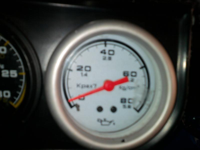

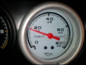

    -foto-0248.jpg-foto-0249.jpgO Meu "vilette" BF-161 do Willys 1961, esta igual ao seu Luiz Fernando, ja faz 6 anos, quando tinha a luz ela acendia na marcha lenta quando quente, agora coloquei o relógio, vai no 2,5 frio a 2 mil giros e cai a zero na lenta quente, no uso que eu faço com ele, 44 km por semana com rotações que no extremo chegam a 3000 rpm, creio que não vai durar mais que uns 20 anos, mas estou preparando a substituição dele por ocasião do feretro, tenho a intenção de colocar um AP-2.0 injetado e cambio de 5 marchas do chevette

    No meu caso, o vilette já andou 12000 km comigo e assim sem pressão de óleo e continua igual, a questão de por óleo mais grosso pode não ser boa ideia, lembro-me que no tempo do fusca meu pai tinha um já bem rodado e gastava óleo, ele foi colocando óleo mais grosso, aconteceu que aquele fundiu mesmo a terceira biela no virabrequim, imagino que nem tudo gasta por igual e algum lugar onde a folga esta menor o óleo grosso não vai passar e é justamente ai que vai prender, mas colocar um bom óleo e um bom aditivo só vai ajudar.
    o que eu acho que não compensa gastar muito nestes motores é porque ele tem as válvulas do escapamento, e muito pequenas, no bloco do motor, muito antigo isso,
