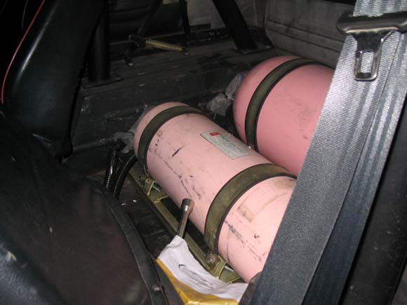

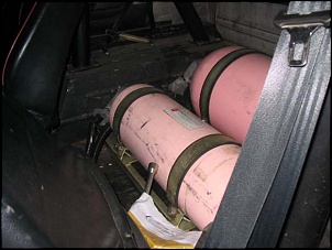

    Minha viatura possui o Kit GNV e está fazendo 8 km/m3, motor 3.000 6 cilindros.
    Os cilindros de 7,5 m3 (2) de GNV, foram instalados sob o banco traseiro, como pode-se verificar em meu album de fotos e os mesmos são o bastante para uma autonomia de 120 km.

    Eu coloquei GNV na caranga e por enquanto está valendo a pena. Pelo que eu percebi, o maior custo na hora de fazer a adaptação refere-se aos cilindros. evidente que quanto mais cilindros ou quanto maior a sua capacidade, isso se reflete na autonomia, ou seja, podemos ir mais longe com a criança. esse dado deve ser levado em consideração, uma vez que ainda não há muitos postos GNV no Brasil, apenas uma quantidade razoável em alguns estados como RJ e SP (e ainda assim somente nas grandes cidades). é evidente que o carro perde potência, mas a diferença é menor se colocarmos em um motor de opalão 6 bocas ou em motores injetados de cilindradas 1.8 para cima, já que tem uma parafernalha que ajuda o motor a não perder tanta potência (variador de avanço e afins).
    eu gostaria de colocar esses cilindros embaixo do carro (como as Zafiras), ouvi dizer que isso é até possível na lateral (do lado ou embaixo do estribo, não me lembro bem), mas gostaria mesmo é de não deixá-lo na lateral e sim embaixo do assoalho, só que isso aparentemente não é possível. então sacrifiquei o banco traseiro, com muita dor no coração (foto).
