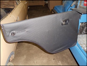

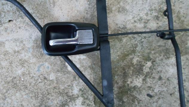

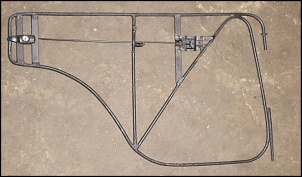

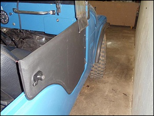

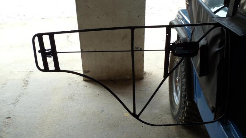

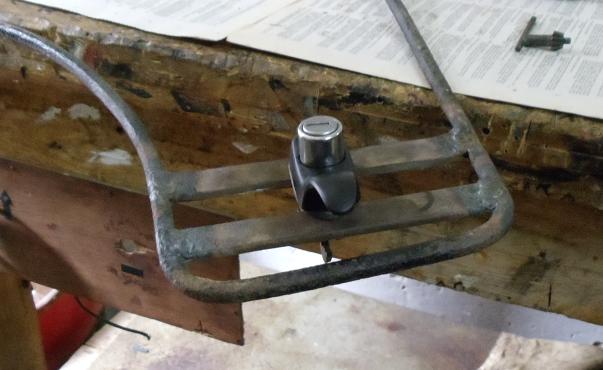

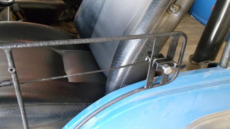

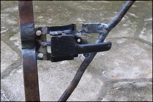

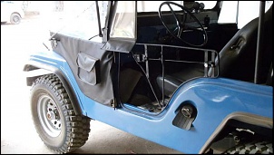

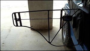

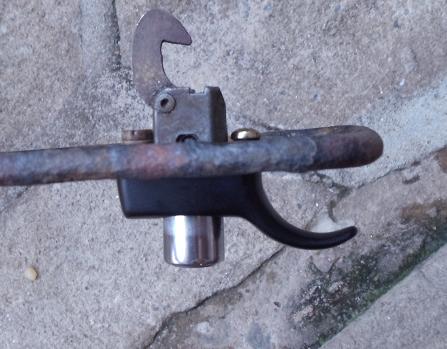

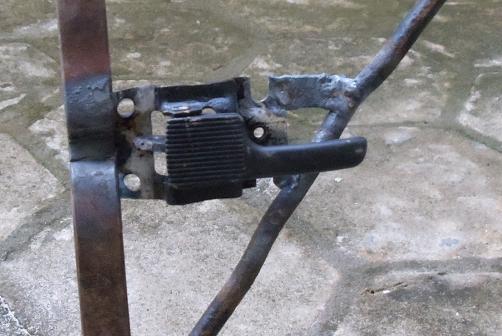

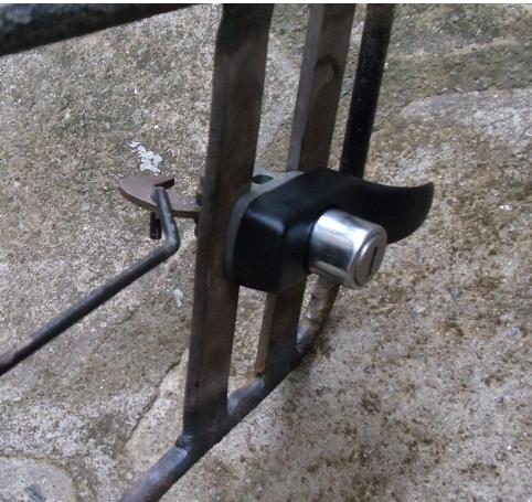

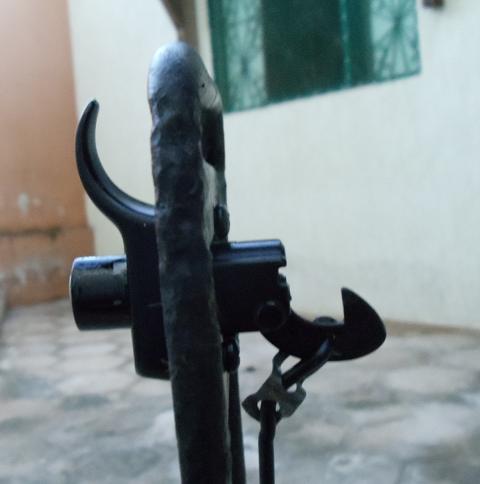

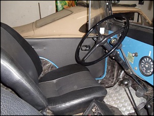

    Este fds tive uma ideia que a meu ver, deu muito certo por isso resolvi compartilhar com os amigos.

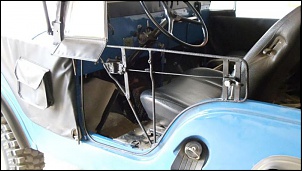

    Estava eu tentando "criar" um sistema para abrir e fechar as portas de lona do CJ sem ter que fazer mudanças na lataria e de uma forma que pudesse utilizar as mesmas portas... as de lona....
    Passei em um Ferro Velho e peguei duas trancas do capu traseiro do fusca e dois gatilhos de abertura das portas com os respectivos tirantes e travas e parti pra "Gambiarra"!!!!!
    O resultado foi melhor do que eu imaginava....
    segue algumas fotos.... aguardo opiniões e criticas....
    abraço!!!

    boa mesmo . eu quero fzer umas portas de fibra. tava pensando na fechadurA vou implantar teu sistema....parabéns

    Meus parabéns... excelente idéia. Simples e funcional.
    Já salvei as fotos para futuramente instalar no meu CJ5.

    muito bem bolado

    Muito bacana... o problema depois disso é mandar cobrir a porta com a lona... pois tem muito tapeceiro chula por aí...
    A porta de fibra é show e sucesso... mas infelizmente para meu modelo CJ-3A não acho que fica legal pois ela tem uma curva no meio...

    Segue link do tutorial..... quem gostou .... não deixe de curtir!!!!

    Muito bom excelente trabalho.. o acabamento final pretende fazer de lona mesmo ou fibra?
    fala CJ 60, o acabamento pretendo fazer em lona msm, tentar manter uma estética mais próxima do original.
    abraço!

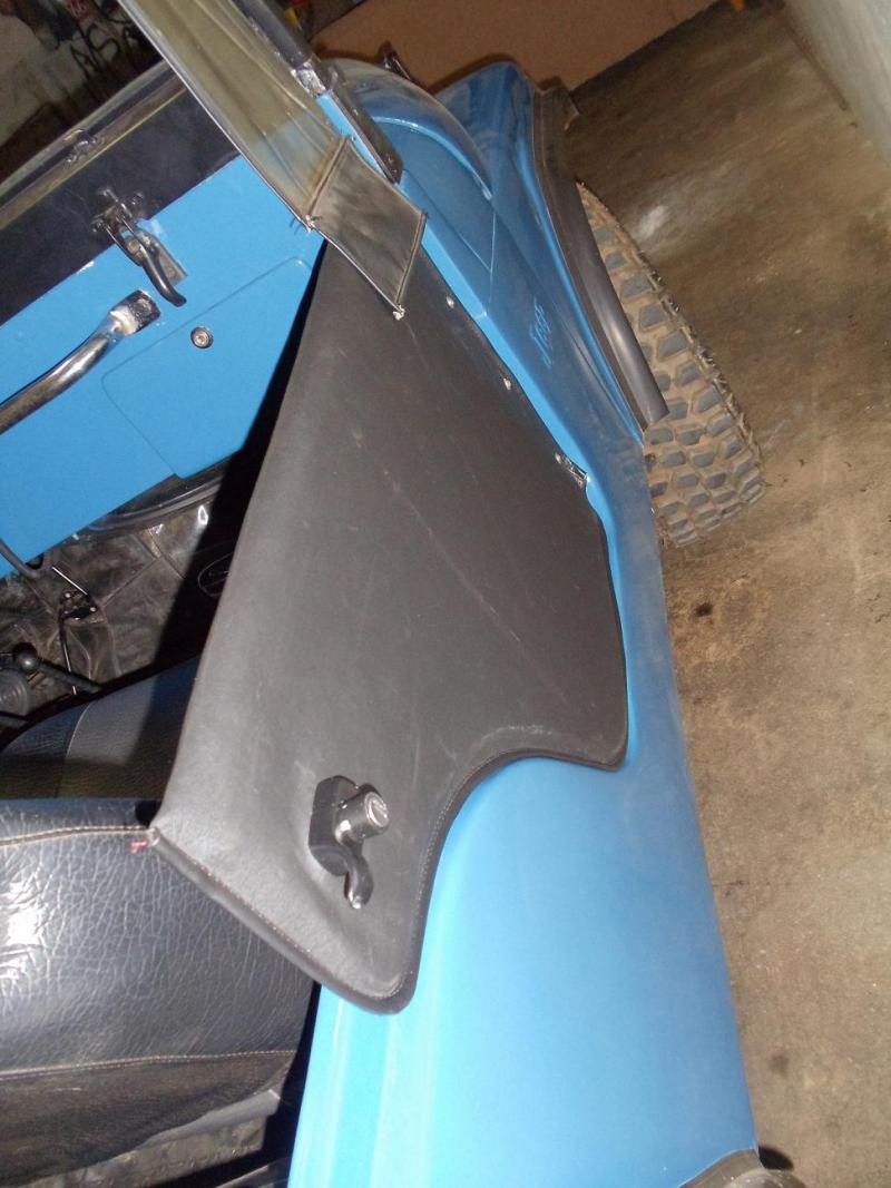

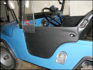

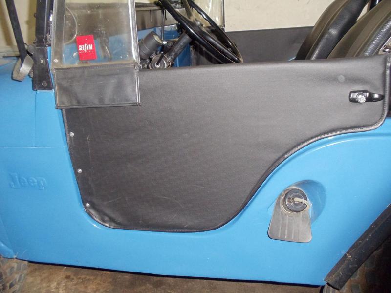

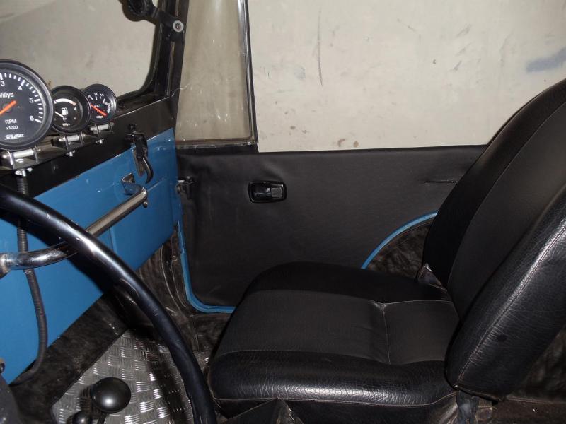

    Tive outras coisas para fazer na viatura e fui deixando de lado o projeto das portas, somente agora consegui termina-las. Seguem algumas fotos.
    Abraço!

    Matheus, sem palavras, simplesmente uma ideia de genio!!

    Parabéns pela criatividade.
    Muito bem feito, trabalho de mestre.
