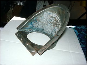

    Alguém tem ou sabe quem tem o bocal do tanque? O que eu preciso é a peça que fica soldada à carroceria , não o cano. Coloquei uma foto abaixo.
    Obrigado
