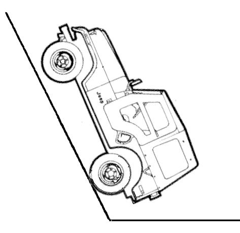

    Cícero e demais,
    Acho que o que o Marcus pediu era a inclinação frontal ou sei lá como se chama isso, que o cj sobe sem capotar pra trás.. Exemplo meio tosco:
    Não sei como calcular ou se tem um ângulo conhecido ou aproximado disso, mas se o Bill estiver de bom humor hoje , talvez ele nos explique

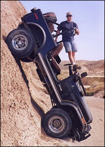

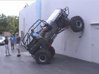

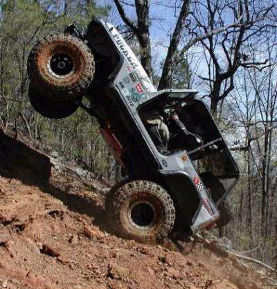

    inclinação???
    Fala Gente...
    Aqui algumas fotos que ilustram bem a pergunta do amigo.

    Miniaturas de Anexos Miniaturas de Anexos -jeeper_681.jpg   -verticlejeepa_896.jpg   -398_796.jpg   -bg_103.jpg

    Obrigado a todos!
    Obrigado a todos. Era isso mesmo o que eu queria saber, a inclinação segura. Tomara que o diferencial aguente a subida com 4 pessoas no jipe, sendo que o morro tem uns 30 a 30 graus.
