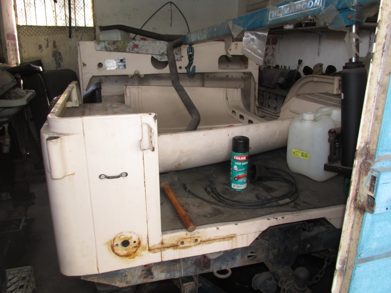

    Olá, pessoal. Fui mexer no tanque de gasolina da viatura que adquiri há um mês, acabei tirando todos os bancos pra fazer uma limpeza no assoalho e reparei que o antigo dono passou uma especie de tinta emborrachada, e raspando essa tinta tive uma idéia da dimensão do problema. Até acho que é a tinta que tá segurando o assoalho. Mas enfim, se algum dos colegas tiver alguma opinião mais atualizada sobre serviços de troca de assoalho, ou até mesmo a viabilidade da troca do caixote, será muito bem vinda, pois creio que nesses últimos 4 anos surgiu algum produto ou experiência nova. O caixote na Iron Parts sai por R$6000,00 avista.

    Jumpe, boa noite;
    Em 2000 (há 20 anos atrás) estava fazendo uma reforma no meu jeep e também descobri coisas podres na carroceria, ia só trocar o assoalho, acabei trocando o caixote, não me arrependi, hoje estou fazendo outra reforma nele (só que bem mais lenta por falta de tempo) e é mais para detalhes e mecânica, mas a carroceria nem parece que tem 20 anos.
    Não foi nenhum desses fabricantes listados, foi artesanal em uma oficina de Campina Grande - PB.
    A primeira foto é do ano 2000 com o caixote novo pronto. O resto é dos dias atuais.

    Boa noite, Sydney66! Sempre atencioso, muito obrigado. Confesso que fiquei tentado com a idéia da fibra, pois há 20 anos atrás, quando adquiri meu primeiro veículo, uma Wariant II, tive uma péssima experiência com reforma, pois quando terminava uma coisa, outra apodrecia, pois emendava uma lata em outra já comprometida. Entretanto, conforme seu relato, vou permanecer com a estratégia de deixar o Jeep na lata mesmo, visto que há uma perspectiva de mais de 20 anos, creio que vale o investimento. Quanto ao seu fabricante, acho que não vai ser viável pela distância, mas digo que o pessoal da Iron Parts foi bem atencioso, e me mandou diversas fotos do caixote pronto. Cara, pela foto dá pra perceber que seu Jeep realmente tá inteiro. Mais uma vez obrigado pela dica. Abraço!
