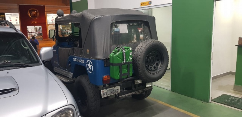

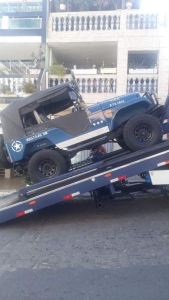

    Olá amigos, meu nome é Ronald e sou de Santos-SP. Estou me reintegrando ao mundo jipeiro!! Adquiri meu primeiro jeep, um Willys 62 em 1997 e acabei vendendo-o em 2005. Agora depois de 15 anos reencontrei o mesmo jeep e recomprei!!
    Estou muito feliz!!!
    Enquanto ele era meu já tinha colocado carroceria de fibra, motor de Opala 4cc e cambio 4 marchas.
    Eu pretendia agora trocar pelo motor do Vectra + Cambio chevete, mas como toda a mecânica está em perfeito estado e a situação financeira deu uma apertada, vou segurar um pouco esta modernização.
    Estou a um tempo acompanhando este tópico!! Acompanharei todas as modificações!!
