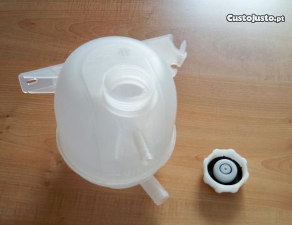

    Bom dia Leandro&Priscila ! na minha modesta opinião, acho que você ( ou vocês ? ) deveria fazer uma adaptação mais tradicional - com uma tampa de pressurização apenas - a mais simples é com o vaso funcionando ventilado, e a mais sofisticada é com o vaso trabalhando pressurizado, mas envolve mais trabalho pois o radiador tem que ser lacrado . . . não consigo imaginar a dor de cabeça para diagnosticar o problema em um sistema com duas válvulas trabalhando juntas . . . boa sorte e um abraço !
    Em tempo : Não esqueça que se optar pelo sistema pressurizado, o reservatório tem que ficar acima do motor para garantir que o mesmo fique "afogado" na água do reservatório.
    Em tempo 2 : Cheguei a comprar o reservatório do Gol para futuramente passar para o sistema pressurizado, mas depois descobri que a fixação dele é inclinada, ou seja, é necessário fazer um suporte para instalá-lo, pesquisei um pouco e achei o reservatório do Clio mais antigo ( até 2005 se não mem engano ) ele é perfeito, é um cilindro com a fixação paralela ao seu corpo, fácil de fixar na parede corta-fogo do CJ.
    Anexo 390510

    Bom dia prezado ! também acho que não há problema a mangueira entrar por baixo, do vaso de expansão fique claro ! :chorandoderir:e quanto a tampa um furo deve resolver bem . . . se descobrir um vaso que se adapte bem ao CJ conte para nós, ainda estou com o reservatório de esguicho do Uno mas pensei no vaso do Clio que coloquei foto no outro post, já avaliou esse ? abraço !
