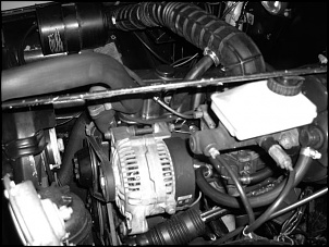

    Citação Postado originalmente por wsjunior938 Ver Post
    alguem podia postar as fotos da adptação, fotos do
    suporte, p ver qual fica melhor.
    pois eu achei do golf 2005 por 200 pratas mas tenho
    medo de comprar e fiar dificil a instalação
    Do Vectra 120 amp. no GM 151.

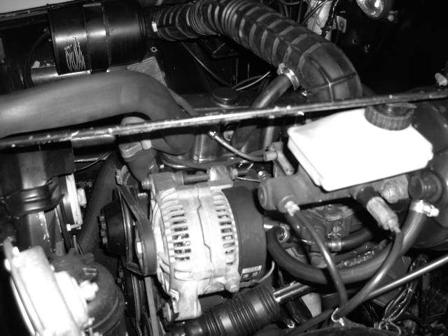

    Citação Postado originalmente por guto_udesc Ver Post
    Olá a todos !
    Estive lendo o tópico sobre alternadores para BF-161, porém são respostas de mais de 5 anos. Gostaria de opiniões atuais...
    Gostaria de saber qual o melhor alternador de 90A/100A/120A (carro e ano) para o BF161, considerando algo plug&play (sem suportes ou troca de polia) se é que existe algum ?
    Ola amigo,
    Uma boa solução que fiz no meu Jeep, foi ter colocado um alternador de Corsa nele, deu um trabalho, mas não precisei tirar nada dele, apenas regulagem nos suportes e a polia ficou alinhada.
    Aproveitei e troquei a bateria e refiz todas as ligações elétricas, como aterramentos e etc com instalação de uma chave geral. Ficou nota 10, trabalho limpo e perfeito.
    E o alternador saiu por 265 em SP e já vem com a polia para correia do BF. Ou seja, trabalho zero.
    Alternador da marca Denso para Corsa de 90A.
    Postei passo a passo da instalação com fotos e dicas no link abaixo:
    http://www.4x4brasil.com.br/forum/sh...ad.php?t=65749
    lembre-se que trocar os cabos é importante, inclusive levando em consideração a bitola deles, coloquei lá os cabos utilizados tb.
    Fique a vontade se quiser tirar alguma dúvida.
    Foi a solução que eu encontrei e resolvi.
