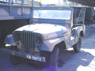

    Neste ultimo, semana passada, ocorreu um Leilão de veículos militares com várias carretas, alguns caminhões Chevrolet estes 3 que na minha ompinião eram os que mais valiam a pena.
    Espero ter sido útil
    Miniaturas de Anexos Miniaturas de Anexos -lote-24_118.jpeg   -lote-23_128.jpeg   -lote-19-2_864.jpeg   -lote-19_143.jpeg

    Onde foram estes leilões? Gostei da engesa ambulância...
    Marcos,
    Esse leilão foi no ultimo dia 8 em um Batalhão no Bairro de Magalhães Bastos aqui no Rio, esse site do João Emílio sempre tem veículos Militares. A algum tempo eles leiloarão vários caminhões REO 6x6 americanos em bom estado. O endereço é:
