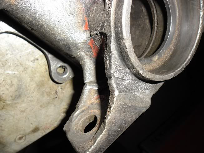

    Hoje limpei o alojamento das alavancas da T-Case com escova de ferro, e descobri que o suporte que vem no coxim redondo da travessa esta trincado dos dois lados. Uma foto como sempre vale mais do que 1000 palavras :
    Tem como mandar soldar ? Com qual solda ? (reparem que eu ja fiz um V para a solda penetrar)
    Vlw

    solda , qualquer uma desde que seja bem fieta por um bom profissional, aproveita e reforça , pela foto vc deu sorte que pegar neste estado, ta facil.
    abrçs

    Pois é, acho que faltava pouco para quebrar de vez !! Tem um jeito "padrao" de reforçar ou posso deixar o cara que vai soldar improvisar ?

    o improviso as vzs fica melhor do que o original... se o kr for bom , ter experiencia, ...
