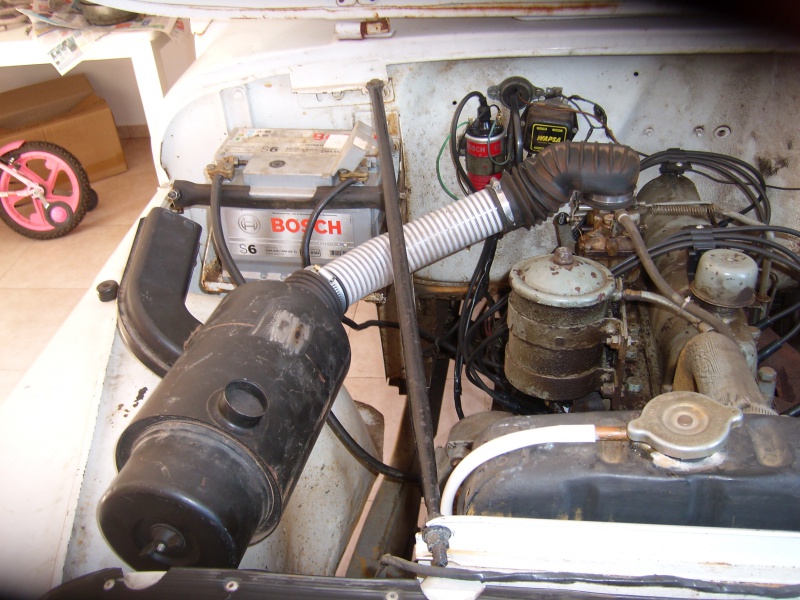

Fabio ,uso o da Kombi que é similar(redondo) e como não comprei ,ganhei de um mecânico, veio sem o suporte ,eu comprei duas abraçadeiras reguláveis de um tamanho que era adequado ao filtro ,e furei as abraçadeiras e aparafusei no paralamas ,ficou bom .segue fotos para ter uma noção.
Anexo 481580Anexo 481581 Bom ,na época a filhota já gostava de mexer no jeep ,hoje está com quase 5 anos e adora o jeep.
willian, eu furei o casco do filtro da pampa e coloquei por dentro uma chapinha com dois parafusos soldados nela, assim os parafusos saem do corpo do filtro e passam em dois furos que fiz no para lamas...também usei borracha entre o filtro e a lata do jeep para evitar que tripide e evitar que possa entrar água pelos furos que fiz, eu coloquei o filtro ao contrario para sugar ar longe de onde possa entrar água e onde seja fácil instalar um snorkel algum dia.(parabéns...filha linda)Anexo 481629Anexo 481630Anexo 481631

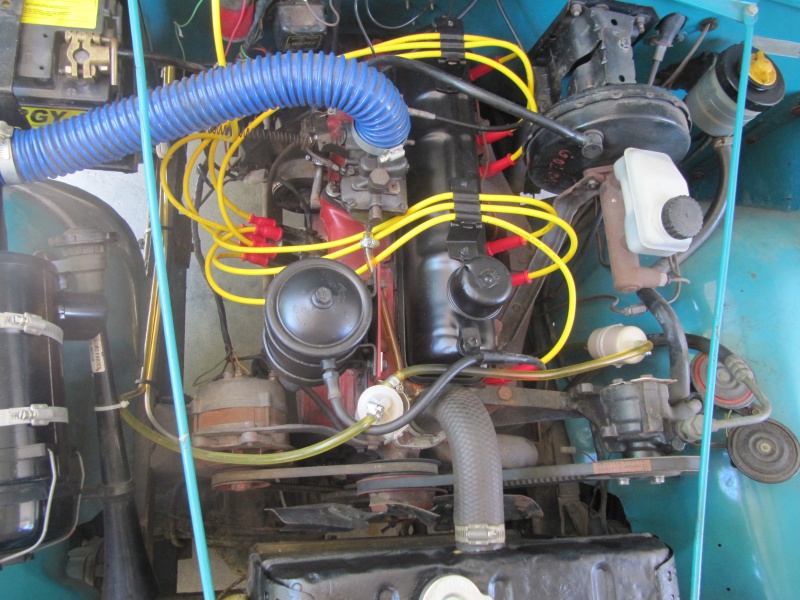

Segue foto do Filtro depois de instalado.
