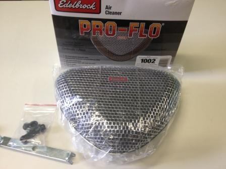

Pessoal, e quanto a esse filtro aqui: gAnexo 477164
Modelo "mosca", edelbrock, tem algum problema instalar, sendo que não faço trilha?
Não conheço ,mas parece com aqueles cônicos esportivos ,já debateram sobre eles no fórum ,não sei em qual tópico ,muitos usam ,só sei que ele é avesso à água ,se passar em áreas alagadas ou poças grandes que espirem água por dentro do motor ,ele vai sugar .Se não faz trilha e não pega muita poeira ,acho que não tem problema ,não sei quanto a vazão.
Os filtros esportivos foram feitos para veículos que rodam mais no asfalto ,onde é mais difícil pegar poeira ,sujeiras, etc .
Só se fizer igual a subaru no WRC, colocar uma "meia fina" no filtro, pra ajudar na filtragem...
É isso ai xará ,a meia fina evita partículas maiores ,mas também lembre-se que ali é um carro de competição ,que vão tentar tirar o máximo possível do motor e se danificarem ,eles tem patrocinadores para bancar , ,eu não tenho ,prefiro proteger o motor ,até porque é um BF ,um filtro esportivo não fará milagres.
