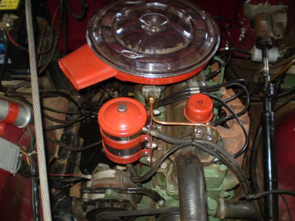

Eu utilizei por muito tempo o do Corcel I, utilizava o filtro original banhado a óleo e quando passei pro do Corcel percebi uma melhora significativa, mas não sabia eu que meu bf estava amarrado.
Neste final de semana, andando pelo ferro velho de um amigo, me deparei com uma Pampa motor AP, perguntei pelo filtro e ele disse R$ 40,00. Não pensei 2x e comprei para substituir o do Corcel.
Meus amigos, a diferença é GIGANTE. Para contribuir, seguem fotos do novo filtro instalado e foto comparativa do elemento do filtro do Corcel x Pampa AP. Tive que instalar do lado direito pois do outro lado está fixado o relé do guincho.

ola bercam, vc ja me deu a dica de qual ignição comprar e deu certo, então la vou eu te incomodar de novo....estes dias visitei um ferro velho para procurar um filtro para o velho bfão, que ainda tem o original a óleo. O cara me mostrou um filtro exatamante como este que vc tem na foto que é da pampa ap, só que o cara me pedio 100 reais....o filtro está bom mas sera que vale tudo isto?
Ola amigo Matheus , engraçado eu estive em Mantena em um ferro velho desmontando um DelRey pra usa a frente em um Pampa ai perguntei se o dono ja tinha desmontado Combi diesel ai ele disse que sim e tinha o filtro jogado pr la ainda ai perguntei se vendia ele disse " me de vinte conto ai e leve ele " kkkkkk conclusão não tive nem como pechinchar , mais eu tive olhado sua foto aqui e vc pos o filtro colado no coletor de escape , acho que nao fica legal pois o ar vai aquecer antes de entrar no motor , e com isso o carro perde potencia , não sei quanto mais perde e pode ser insignificante essa perda mais pro BF pode ser muinto , e por esse motivo que carros com turbo usa intercooler que nada menos e um radiador que esfria o ar depois que ele passa pela turbina que aquecida pela descarga se expande dilatando as moleculas de ar nisso cabendo menos moleculas na camara de explosão , e essas poucas moleculas ja expandidas pelo calor da turbina ao aquecer pela explosão da ignição do combustivel se espandem pouco e isso gera menos potencia que com ar frio , pois o ar frio as moleculas estao mais compactas e cabem mais quantidade delas na camara e na hora da ignição se tem uma expansão maior do ar ou moleculas e com isso mais potencia ,

Rapaz, comprei barato pois o cara é muito meu amigo e ainda é jeepeiro. Creio que vale sim, mas por 100 tem que ser completo... suporte, 2 presilhas, mangueira e bocal em plástico... só o bocal no ML custa 80,00.
Eu procuro um filtro desses faz tempo, é e bem complicado de encontrar... joga no Google ou ML pra vc ver... não encontra. Se tiver completo vale sim os 100...
Só o elemento custa 41,00, comprei lá em MG.
Eu sei, mas como já havia dito, do outro lado tenho o relé do guincho e o reservatório do radiador, e não estou pensando em mudar, ainda mais que se for colocar do outro lado terei que colocar muita mangueira pra levar do filtro até o carburador visto que a saída do filtro ficará para frente e se colocar como na pagina 2 qualquer manutenção no distribuidor e carburador vai ter o trambolho do filtro atrapalhando.
Desta forma que coloquei vai ser mais simples para colocar o snorkel, falta coragem para furar a lata.... ainda estou tentando arrumar um jeito de colocar sem furar a lata. Com Snorkel creio que o problema da captação de ar quente não será um problema...... se bem que dentro do cofre do BF é complicado um local sem ar quente, rsrsrsr.
