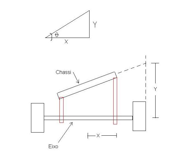

    Fiz um desenho e uns "calculos de budegueiro" para verificar o curso da suspensão com o feixe de mola na posição normal (abaixo do chassi) e por fora do chassi. Considerei que o feixe de mola com sua abertura máxima era igual à 500 mm (medida "d" da figura).
    Para o cálculo utilizei somente a regra dos senos e cossenos no triânculo ali apresentado.
    É apresentado os resultados obtidos através de cálculo considerando os feixes de mola na posição original. Para isto o valor de X (do meio do eixo até onde o feixe cruza o eixo, na horizontal) é igual 370 mm. Com estes valores se encontra um ângulo de 53,5 º (graus). Isto nos resulta em uma altura Y de 1067,5 mm.
    Já para os feixes de mola colocados no lado de fora do chassi a nossa medida X é igual à 470 (considerando-se que o feixe de mola tenha 100 mm de largura), a abertura máxima do feixe não é diferente (500 mm). Para este caso o ângulo é igual à 46,77 º (graus), sendo assim a nossa medida Y é igual à 840,4 mm.
    Com estes valores acredito eu que haja uma grande influência da posição dos feixes de mola quanto à curso de suspensão.
    Por favor, me corrijam se estiver errado. Pois estou começando a mexer os pauzinhos aqui para fazer esta alteração e preciso decidir qual dos dois modos irei fazer.
    Também não sei como ficará quanto a "estabilidade"! Sei que em outro tópico deu uma certa confusão quanto à este termo mas vou usar ele denovo. Se alguém tiver algo à dizer sobre isto agradeço muito!
    []´s esperando as pedradas por alguma besteira que deva ter dito pois não sou nenhum expert

    Eu não sou um grande expert em suspensão.Vou te dar uma ideia.Use uma receita consagrada.Troque os feixes dianteiros e traseiros pelos da Toyota.
    Vc encontra na Molas FF em Sp ou com o Afonso aqui do forum.Manda uma Mp pra ele q com certeza ele te explica em detalhes.
    Vinicius,
    Siga o que o Sergio falou... Não tente inventar a roda novamente...
    Até.

    Mas este conjunto de suspensão não sou eu quem está inventando. Em uma mecânica que eu visitei recentemente eles já instalaram em vários jeeps este conjunto. Eu inclusive andei com um e ficou realmente bom em curvas e coisas do genero, o jeep fica bem firme nas curvas, só que eu queria saber quanto ao fato do curso de suspensão, no caso de colocar os feixes de mola para o lado de fora. Sei que muita gente faz isto, gostaria da opinião de quem tem.
    Inicialmente eu tava pensando em colocar, na dianteira, os feixes de mola da bandeirante, também. Porém mesmo assim o Renato (mecânico) me falou para colocar os feixes de mola traseiro para fora do jipe, a idéia continua sendo a mesma.
    A explicação para este procedimento que me foi dado é a seguinte: como vai aumentar a altura da suspensão, então se joga as molas mais para fora para não se perder em estabilidade. Só que daí eu tava pensando: "e o curso de suspensão também perde não é!?!". Por isto postei este tópico.
    Vocês já viram algum jipe com os feixes de mola da toyota bandeirante para fora em trilhas? Se sim, como é que eles se saiam?
