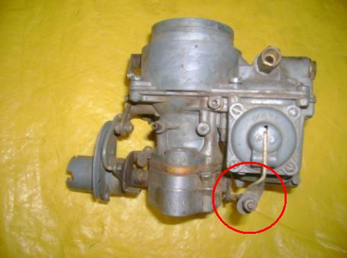

    Acabei de montar o bura, mas ainda não testei....
    Gostaria de saber se existe uma regulagem no braço q aciona o diafragma?????? (foto)
    http://www.4x4brasil.com.br/forum/at...5&d=1326288166
    obrigado.
    abraço!!
  • 12/01/2012, 15:12
    Pedrão B.
    Fala Berçan!
    Existe sim!
    Você mexeu nele?
  • 12/01/2012, 15:26
    Bercan
    Pedrão,
    tive q desmontar todo o bura.... sendo assim tive q desmontar esta parte tbm....
    sabe me informar como regular este braço q aciona o diafragma????
    não encontrei em nenhum manual deste carburador!!!
    abraço!!
  • 12/01/2012, 15:29
    Pedrão B.
    Cara,
    A regulagem deste braço irá determinar a quantidade de combustível injetada na aceleração rápida.
    Para saber isso, você precisa de um becker, e consultar um manual para saber a quantidade de combustível injetada em determinado números de aceleradas...entendeu?
  • 12/01/2012, 15:40
    Bercan
    Rapaz,
    não tem outra forma não??? Pq pra arrumar um becker pra graduar este bura por aqui é complicado...
    mesmo q seja uma coisa aproximada.. numero de voltas no parafuso ...
    abraço!!
  • 12/01/2012, 15:52
    Pedrão B.
    Aí não sei...
    Tenta com copinho de xarope...
    Algo meio aproximado...
    Ou poe no meio(ui!), monta e vai ajustando no feeling!
  • 12/01/2012, 16:05
    Bercan
    vai acabar tendo q ser assim msm!!!
    valew!!
