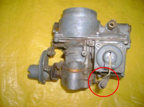

    Mais uma duvida.... de iniciante é claro!!!!!
    Existe alguma forma de regular o braço que aciona o diafragma??
    ou e só rosquear ate encostar msm?
    valew ai pessoal!!!
