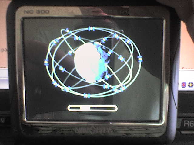

    Léo ,
    Não está reiniciando após ter resetado. Ele está ficando na tela que segue no anexo.
    O que devo fazer agora? Jà está com uns 10 minutos e não sai dessa tela.
    Valeuuu.

    Você deve ter tido problemas na ROM ao atualizar. Provavelmente você usa o Antivírus Avast ou similar
    Instale novamente a ROM do NC300.O link dela:
    http://www.navcity.com.br/downloads/ROMNC300.exe
    Depois que instalar e executar o programa, ele deve pedir pra instalar um drive do gps, deixe ele procurar que ele acha automaticamente.
    A seqüencia de passos para a atualização da ROM é a seguinte:
    1 - Rode o programa “RUM NC300”
    2 - Conecte o GPS no PC com ele DESLIGADO e clique no “Start” do PC.
    3 - Depois fique com o dedo apertando o botão pequeno redondinho e ligue o aparelho até ele começar a atualização lá no PC, dessa vez ele não vai pedir mais o drive.
    4 - Coloque o GPS na mesa e espere ele acabar de atualizar, leva mais ou menos 1 minuto.
    5 - Quando acabar vai aparece “Image Download OK” no PC, onde antes era “Start”
    6 - Desconecte o GPS e aperte aquele botãozinho de Reset em cima da entrada USB, se tudo der certo vai entrar pedindo pra calibrar o TouchPad.
    uma segunda alternativa para a atulização da ROM é usar esse arquivo em em http://depositfiles.com/files/116s2jbfx, rodar o programa “FT_Download3_Repair_A8_EN.exe” e seguir os passos do 2 em diante acima.
    Fique atento também se estiver usando um laptop ou similar , caso afirmativo conecte somente o GPS para esses procedimentos.

    Léo,
    O link do site Nav City não está abrindo. Fiz o download da segunda alternativa e na hora de executar, não ocorre nada (o programa start), mas ao conectar o GPS no PC, o GPS não é identificado. Ele liga e fica na tela que te mandei no anexo da última mensagem.
    E agora !!!!!!?????

    Léo,
    Até que fim consegui (com sua ajuda claro) ressucitar o GPS.
    E agora onde posso baixar um navegador show de bola que leia track e map?
    Ainda posso ter outro navegador para cidade, tipo igo 8 ou NDRIVE?
    Muito Obrigado pela força!!!!!
