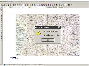

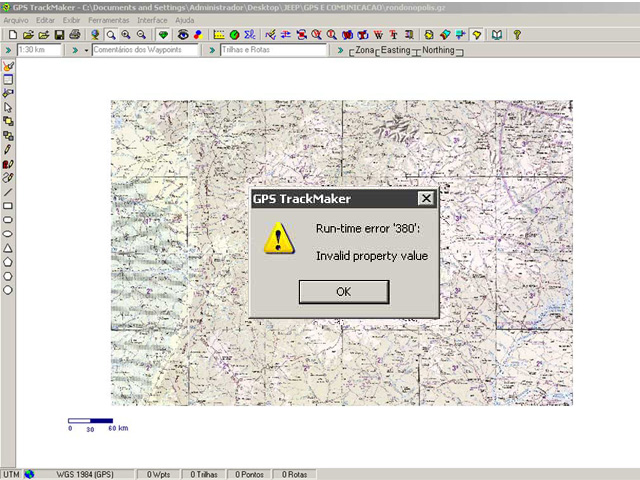

    ---- Instalei o GPS TraceMarker e tentei visualizar alguns arquivos que baixei no proprio site do programa, mas tá dando erro. Podem me dizer do que se trata??? segue imagem do erro que apresentou.
    Muito obrigado a todos pela ajuda
    Alexandre
    Miniaturas de Anexos Miniaturas de Anexos BASICO DO GPS-erro-02-trackmaker_199.jpg   BASICO DO GPS-erro-01-trackmaker_164.jpg
