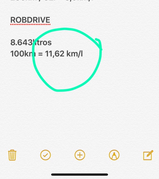

    O consumo ja esta ficando próximo da realidade:
