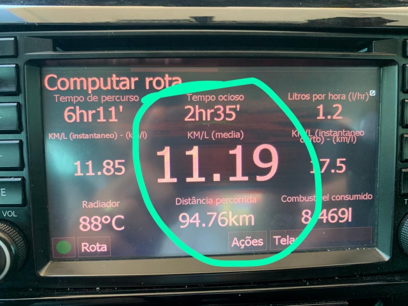

  • 23/03/2019, 10:53
    adriano84
    2 Anexo(s)
    Bom Dia,
    Foi feita a instalação do HobDrive em uma central multimídia da M1 Motor One em um Toyota Etios, vejam como ficou bacana:
    https://www.youtube.com/watch?v=xc8qbC0tfeM
    O consumo ja esta ficando próximo da realidade:
    Anexo 565131
    Anexo 565132
