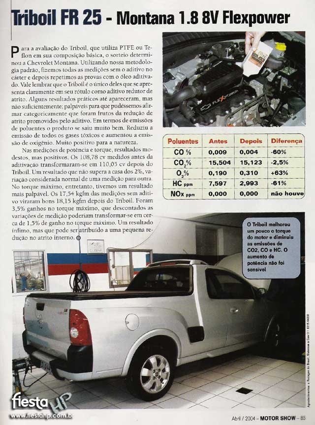

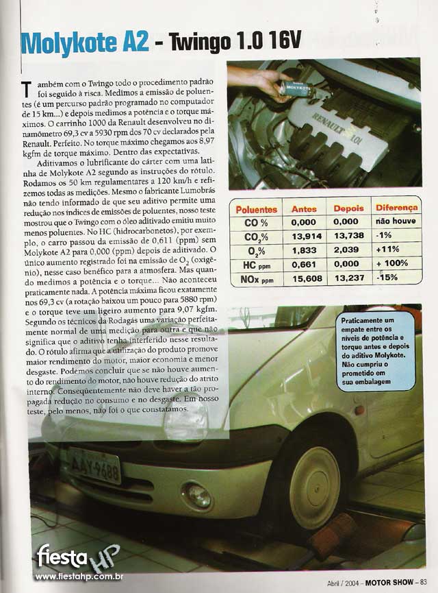

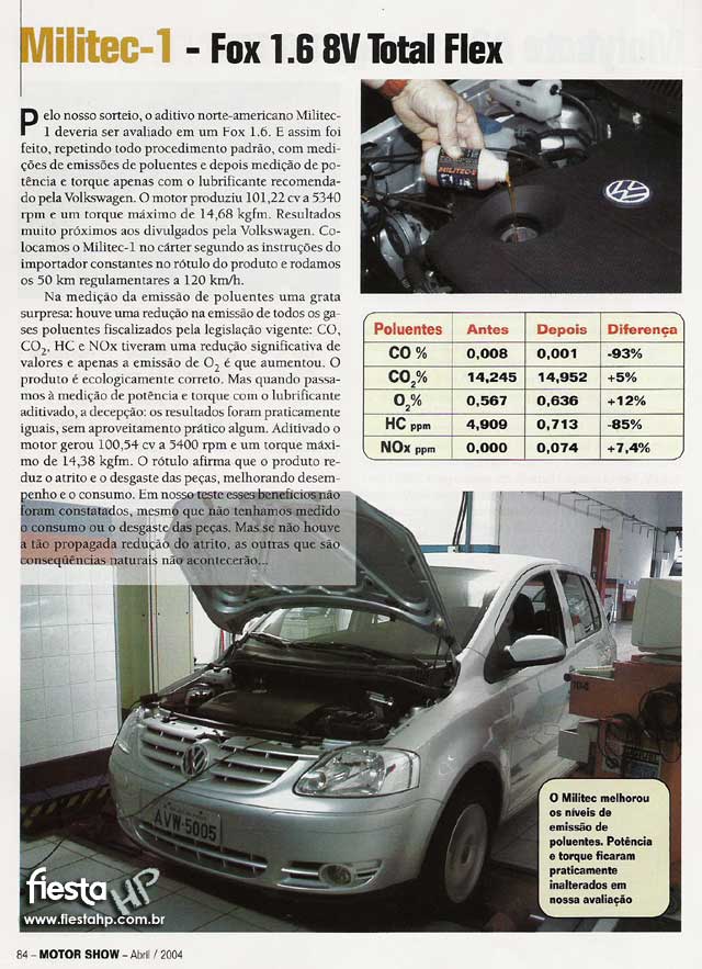

    bandoleiro
    6 Anexo(s)
    teste realizado pela revista motorshow em 2004.
    Fica a critério de cada um o que pensar.
    Anexo 355153Anexo 355154Anexo 355155Anexo 355156Anexo 355157Anexo 355158
