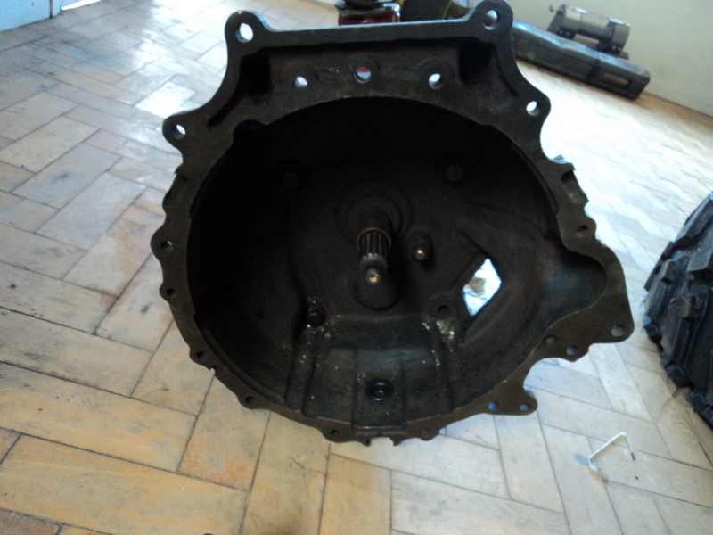

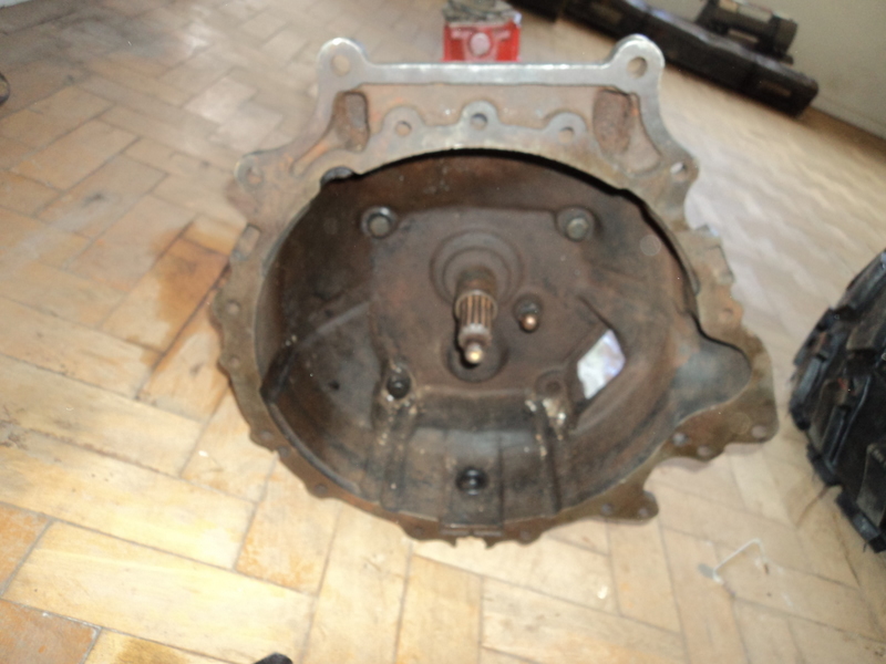

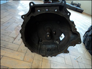

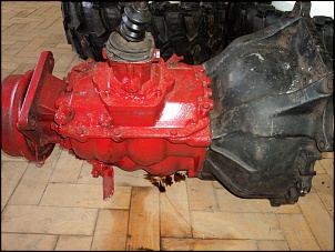

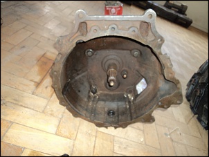

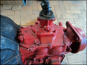

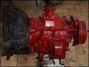

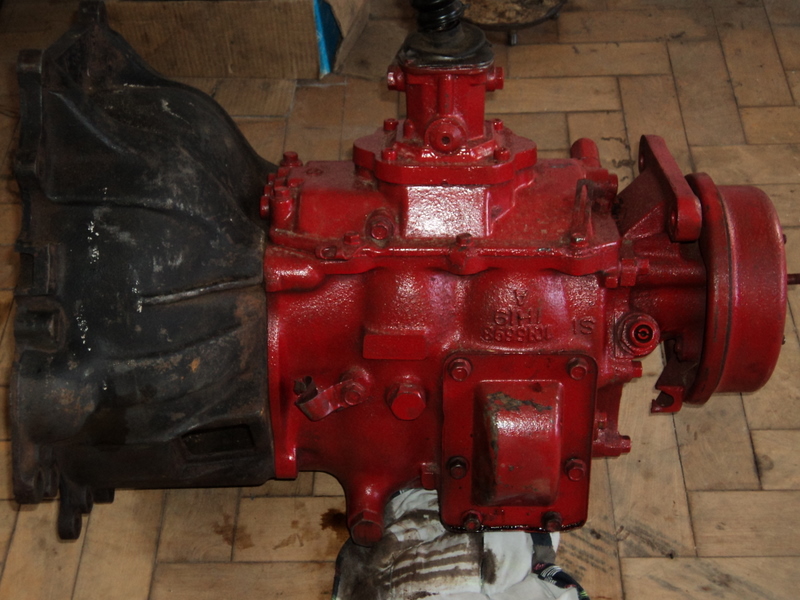

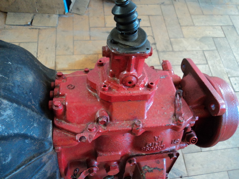

    olá pessoas
    ALGUEM CONHECE ESTE CAMBIO?
    ELE É 5MARCHAS SINCRONIZADAS COM A 5°OVERDRIVE.
    E POSSUI O TAMANHO DO 240FS....
    Miniaturas de Anexos Miniaturas de Anexos -dsc00977.jpg   -dsc00978.jpg   -dsc00979.jpg   -dsc00980.jpg   -dsc00981.jpg

    interessante, não conheço, mas tenho interesse em saber qual é

    Pela numeração em alto relevo na carcaça, provavelmente e GM, pois segue o padrão.

    Já esse câmbio por aqui....mas tem certeza que essa 5ª é overdrive????
    Acho que é como a 5ª da D20: (1:1)

    ola ZEPI nao tenho certeza nao
    pois nao consigo nenhuma informaçao sobre ele
    estao me falando que é parecido com o TOYOTA que saiu nas 4x2.........
    se ajudar a 1 é igual ao 260f ,mas a ré fica no lugar da 2
    muito doido este cambio.
    agora nao é possivel que ninguem saiba do que se trata,uma hora aparece um vivente mais experiente e mata a charada.

    A 5ª é fácil de saber...é só marcar o pilto e a flange traseira, depois de uma volta no piloto a flange traseira deverá dar mais de uma volta...se der uma volta é 1:1, e se der mais é over...
    Ah, claro engate a 5ª marcha..hehehe!

    Vou dar meu pitaco: + de 90% de chance de ser um câmbio de International Harvester...aqui conhecido somente como "Internacionar"....kkk
    IH19...a International usava muita coisa da Borg Warner mas com carcaças de características próprias e os códigos deles não batem com os da própria BW.
    Onde estava este câmbio (de que veículo foi retirado)?
    Quanto mais info, mais perto chego da resposta.
    []s e veja aí se consegue mais info enquanto fuço aqui na memória e catálogos e livros que tenho!
