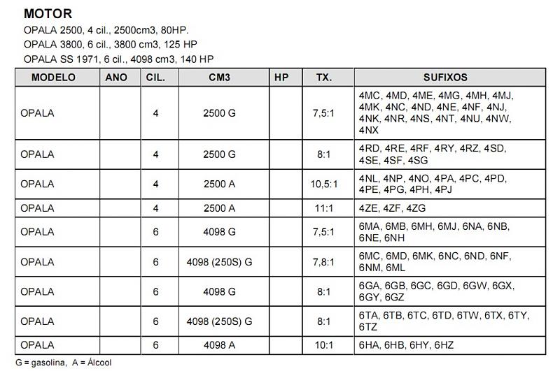

    de acordo com o nº do meu meu motor,ele é 1987,ou seja,não é dos antigos,sendo assim um legitimo 4.1,resta saber se é 250S.
    Eu prefiro que seja 4.1 normal,pois o 250S tem menos torque em mais rotações,e mais potencia,oque eu não necessito no uso do tomate.
    No meu pensar,o meu é um 4.1 normal,pois ele é alcool,é cinza,é 1987,e o motor é super silencioso,sendo assim tuchos hidráulicos,o unico problema é as valvulas que estão batento,ai fica aquele tec,tec.
    olhem ai,esse é o numero do meu motor com os códigos...
    7 = Ano 1987
    J = São Jose dos Campos
    D = Mes, neste caso Abril
    02 = Dia do mes em que foi fabricado
    6 = 6 cilindros
    EA = ESTE ESTÁ ESTRANHO, pois não consta na tabela dos opalas (que anexei na mensagem), talvez seja um motor de A-20 ou coisa parecida...alguém poderia me ajudar com este "EA"??
    abraços!

    Não sou expert no assunto mas vai ai minha contribuição:
    4.1 = 4.100, ou seja 4,1 litros é igual a 4.100 cm3 ou cc.
    Os motores 6 cilindros até 1971 eram 3.8 L ou 3.800 cc.
    A diferença basica deste motores com os atuais 4.1 L é o curso do pistão.
    Quanto ao "EA" não sei te dizer.
    Abs.

    Ok Well,agora entendi.
    Oque me deixa com duvida realmente é o "EA".
    Creio que seja um motor de c-10 ou algo parecido. Ou então um 250-s
    abraços!
