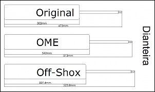

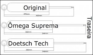

    Dando um movimentadazinha nisso aqui!
    Essa vai especialmente pra galera dos trackers. Playmobil, Papada, e quem mais tiver interesse.
    Desenhozinho que fiz, usando como referência informações da internet. Não medi.
    As medidas se referem ao comprimento do amortecedor aberto e fechado:
    Os OME, o rapaz não informou o comprimento fechado. Apenas falou que o amortecedor era 40mm maior que o original.
    Rapaziada potiguar-amortecedores-dianteiros.jpgRapaziada potiguar-amortecedores-traseiros.jpg
    Obs: Minha configuração atual é; originais na dianteira e Ômega Suprema na traseira. Tou querendo botar Off-Shox na frente.
    Obs2: Botei poucos exemplos no desenho. Tem outras opções no mercado.
    Olhando assim no papel parece pouca diferença, mas na verdade é muita coisa.
    Além da diferença de comprimento, os amortecedores se diferenciam pela dureza. No caso dos Cofap pra Ômega Suprema, tem o a óleo, mais macio, que eu uso, e os turbogás, mais rígidos.
    Os Off-Shox também tem a linha mais firme, pra rally, e os mais macios.
    Como eu quero apenas aumentar o curso, sem perder muito conforto, optei pelos mais macios(meu carro não é de corrida).
    Além do comprimento total dos amortecedores abertos, também me interesso pelo que tiver o menor comprimento fechado, assim ganho 'curso de suspensão'. Caso contrário era só instalar os calços da RC e ganhar altura sem ganhar curso.
