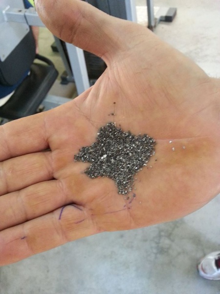

Qual medida de mangueira vc esta usando? o ideal é usar uma mangueira de meia polegada.
Se mesmo assim esta entupindo, a unica coisa que eu consigo pensar é que tem pouco ar pra muita granalha ou que vc esta usando granalha muito grossa/pesada; Tenta uma mais fina e abrir mais o ar, deve resolver.
A mangueira é de meia 180cm e a granalha foto, pode ser o bico? que espessura devo usar. Obrigado
