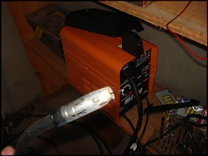

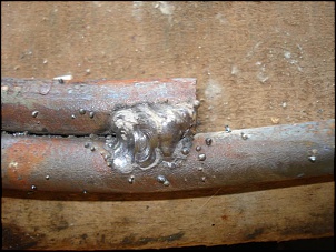

    Neste feriado testei a solda mig sem gás. No início fiquei preocupado, não tava conseguindo soldar direito, mas na 4ª tentativa +- consegui soldar alguma coisa. Fiquei com uma boa impressão. Acho que vai me servir muito bem. É a solda mig mais barata que já vi e ainda não tem custos com regulador de argonio nem cilindros. Ta certo que o arame é bem mais caro, mas são vendidos em rolos menores, de 900g, e que deve dar pra soldar bastante.
    To feliz com a máquina, ai vai uma foto do aparelho e da soldagem que ficou melhor.

    Credu, que solda tosca, cheia de respingo! rs rs rs
    Brincadeiras à parte, quantos amperes vc usou para fazer essa solda da foto?
    Essa máquina tem como ligar argônio "opcionalmente" ou só o modelo maior (e mais caro) da LeeTools aceita isso?

    Nesse soldador só dá pra por esse arame. Não tem como por gas. Outra coisa que limita é a amperagem. Só tem 2 posiçoes, Máximo e Mínimo.
    Claro que não é um aparelho pra uso profissional, é pra quem tem um jeep e precisa soldar alguma coisa ou outra de vez em quando por exemplo. Pra mim ta ótimo 8-)
