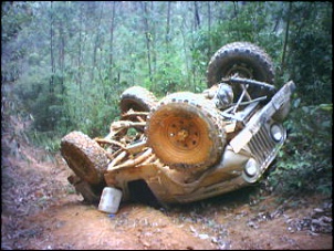

  • #18
    Acidente aconteceu na Trilha da Placa em Cajamar - SP. O motorista era inexperiente, primeira trilha já pegou um descida bem inclinada.
    Ao invés de acelerar ou deixar o carro descer, com medo ele pisou no freio. Só vi o jipe capotando, por sorte os ocupantes sairam com ferimentos leves. Mas vale para aprendizagem, na duvida não arrisque.
    Cave facões, ancore o jipe, desca com guincho, ou outra solução viavel, mas não de sopa para o azar.
    O Santo Antonio que o fabricante diz ser ótimo, não aguentou nem a primeira capotagem, não servio para nada, era aquele de 3". Ao questionar o vendedor da loja sobre o mesmo ele disse que por ser de 3" a parede do tubo é menos espessa, senão não conseguem dobra-lo e por isso ele é mais fraco que o de 2 1/2". Será?
    Segue a foto do acidente.
    Abraços...
