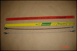

    Jon, o Milton está certo. Use folha de serra de aço rápido 32 dentes/pol ou, melhor ainda uma "serra fio" para cortar cerâmica, que você monta direto no seu arco (veja em mat. constr.). Corte em movimentos suaves usando todo o comprimento da serra, sem fazer força. Quando chegar cerca do meio da pedra, introduza uma talhadeira na fenda e bata com o martelo.
    Na foto tem duas marcas boas de lâminas de serra e dois exemplos de serra-fio (a preta não é adequada, prefira a prateada)
    Seja feliz.

    Jon, o Milton está certo. Use folha de serra de aço rápido 32 dentes/pol ou, melhor ainda uma "serra-fio" para cortar cerâmica, que você monta direto no seu arco (veja em mat. constr.). Corte em movimentos suaves usando todo o comprimento da serra, sem fazer força. Quando chegar cerca do meio da pedra, introduza uma talhadeira na fenda e bata com o martelo.
    Seja feliz.
    PS- USE ÓCULOS E LUVAS DE PROTEÇÃO (SEGURANÇA SEMPRE!)
